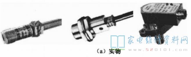

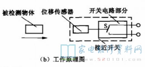

接近传感器也叫接近开关,它可以在不与目标物实际接触的情况下检测到靠近传感器的目标物。接近开关主要应用在自动化控制系统中,常见的接近开关实物和工作原理如图1所示。根据操作原理,接近开关大致可以分为电磁式、电容式。
电磁式接近开关属于一种有开关量输出的位置传感器,它由LC高频振荡器和放大电路组成。LC高频振荡器通过振荡产生振荡脉冲。当金属物体接近这个能产生电磁场的振荡感应头时,它的内部产生涡流。这个涡流使接近开关内的振荡器的振荡能力减弱,于是该开关判断出有金属物体接近,进而控制开关接通。反之,当金属物体离开后,该开关自动关断。
