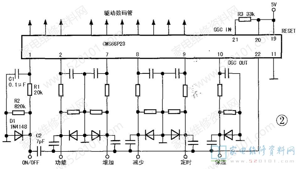

现在新款的电磁炉都采用了感应式轻触开关,优点是人手和线路没有任何电接触,很安全,其实物如图1所示,电路简图如图2所示,由一块单片机组成控制系统,芯片22脚OSC振荡输出-一个频率约1MHz, 幅度5V的方波脉冲,经电容C2(7pF)分别送往6个触摸片,脉冲信号经二极管D1整流电阻R1电容C1滤波后得到2.2V电压(实测)送往芯片接收端。
当手指靠近触摸片时(中间有绝缘材料隔开),手指和触摸片形成一个分布电容,触摸片上的脉冲电压大幅下降,芯片接收到这个变化后,发出相应的操作指令。实验发现,芯片接收脚需输人一个突变的电压才会作出反应。如果把手指慢慢放上去,虽然接收脚电压也慢慢地变化,但芯片无反应。另外,触摸片和手指中间绝缘材料的品质也影响灵敏度,玻璃对高频信号损耗较小,灵敏度基本不受影响。若用同样厚度的普通纸张隔在触摸片上,在手指不触摸情况下,输出电压已经跌落许多,所以绝缘材料脏污会影响按键灵敏度。
在出现故障时,先试一下是一个触摸片失控还是全部失控,前者检查失控脚元件,可以断开芯片相应引脚,用万用表Rx10k挡测失控触摸片对地反向电阻应为820kΩ,阻值过小为电容或二极管漏电,再断开R2测量应为无穷大。值得注意的是,电磁炉工作环境较恶劣,线路板上油污会引起漏电。该芯片接收触摸信号的引脚输入阻抗很高,若用1MΩ电阻和地接触芯片会输出相应指令。实修时,可以把线路板放温水中,浸半小时后用牙刷醮洗洁精擦洗,最后用清水漂洗干净,再用吹风机吹干,然后测一下电阻是否恢复。为避免再次脏污,可以用塑料袋把线路板包起来,在实修时,最好用万用表RX1挡测量二极管正向电阻,和其他二极管比较。笔者曾碰到过一例因二极管正向电阻过大引起失控的。

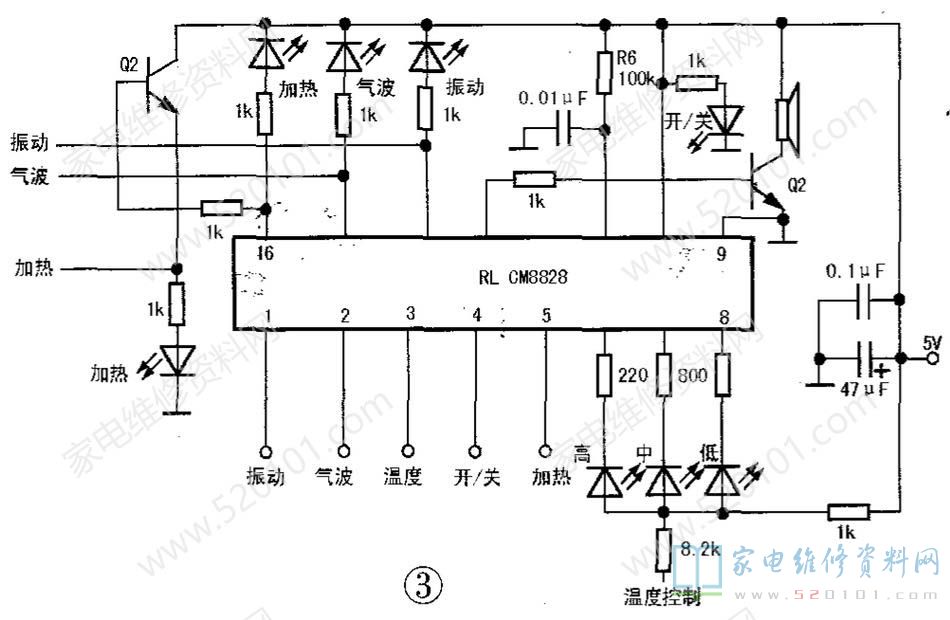

值得一提的是,触摸芯片的型号较多,且外围电路差异也较大,如一款足浴桶的触摸开关芯片型号为RLCM8828,触摸点没有外接元件,实绘电路如图3所示。
