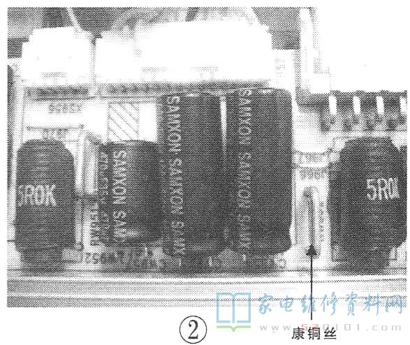

在液晶电视开关电源和背光驱动电路中,也常采用小阻值电阻作为取样保护检测电阻,因低压输出电流较大,故这类电阻的阻值仅为0.1Ω左右,甚至有的仅为0.05Ω,看上去像一段导线,如图2所示,实际上是一根有阻值的康铜线。因为流过这类电阻的电流很大,如果焊点稍有接触不良现象,微小的接触电阻就会引起保护电路动作,例如一台创维32英寸液晶电视,背光灯无规律地熄灭,检查了很长时间后才发现是取样电阻焊点接触不良(焊点表面无一点异常)。
提示:康铜是以铜镍为主要成分的电阻合金,具有较低的温度系数,较宽的温度使用范围,多用作过流、过载保护电路的电流取样电阻。
