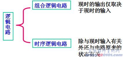

§3.1 概述
研究组合电路无非是两方面的问题:
1.已知电路图,要求分析清楚它的逻辑功能
2. 已知对逻辑功能的要求,要求设计一个电路 来实现它。

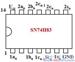

全加器:
不只是本位的两个数二进制数相加,
来自低位的进位也一起相加。

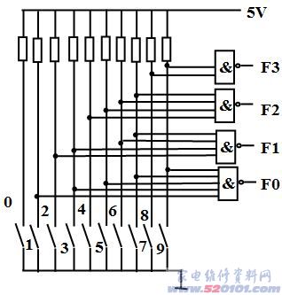

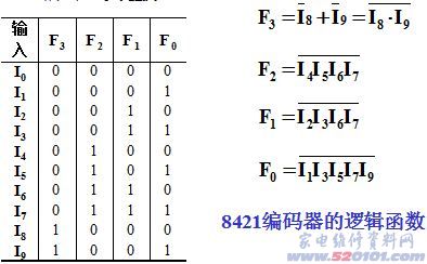

例3-1: BCD(8421〕编码器

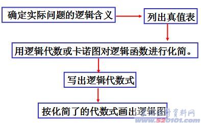

§3.2 组合逻辑电路设计举例

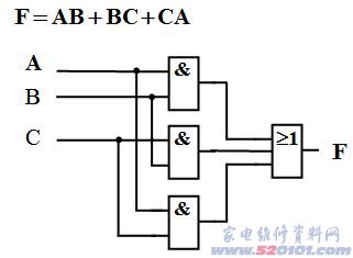

例:设计三人表决电路(A、B、C)。每人一个按键,如果同意则按下,不同意则不按。结果用指示灯表示,多数同意时指示灯亮,否则不亮。
1.首先指明逻辑符号取“0”、“1”的含义。
三个按键A、B、C按下时为“1”,不按时为“0”。输出是F,多数赞成时是“1”,否则是“0”。
2.根据题意列出逻辑状态表。

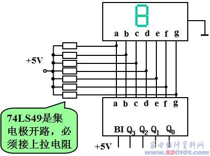

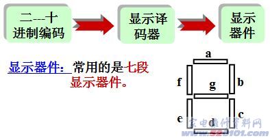

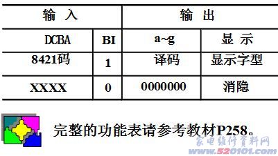

例2:七段显示译码器
在数字系统中,常常需要将运算结果用人们习惯的十进制显示出来,这就要用到显示译码器。

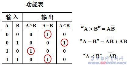

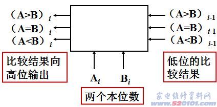

一、一位数值比较器

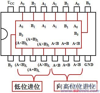

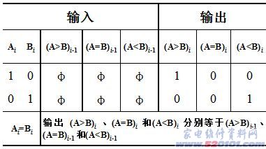

二、多位数值比较器
比较原则:
1. 先从高位比起,高位大的数值一定大。
2. 若高位相等,则再比较低位数,最终结果由低位的比较结果决定。
请根据这个原则设计一下:每位的比较应包括几个输入、输出?

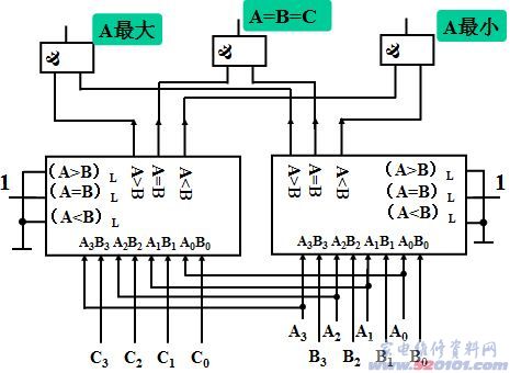

例:设计三个四位数的比较器,可以对A、B、C进行比较,能判断:
(1) 三个数是否相等。
(2) 若不相等,A数是最大还是最小。
比较原则:
先将A与B比较,然后A与C比较,若A=B A=C,则A=B=C;若A>B A>C,则A最大;若A<B A<C,则A最小。
可以用两片74LS85实现。
