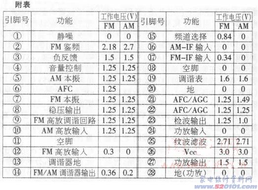

附表为CXA1191M、CXA1191P的引脚功能及直流电压典型工作值。

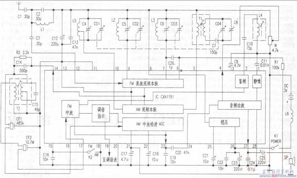

【例1】现象:R-203T机FM/AM波段均收不到广播节目.但有“沙、沙”的静态电流声。
检修:该现象的故障点可能在公共电路上,首先测CXA1191⑧脚电压为1.23V,正常。与AM/FM公共通道有关的电路元件大致有C14、R2、C15、T2、C16、CF1、CF2、C17-C20及CXA1191本身。经查为C14失效,用一只同规格瓷片电容代换试验,故障排除。
【例2】现象:R-202T机中波段(AM)收不到广播节目。
检修:开机试听扬声器中有静态电流噪声,但中波段收不到广播节目;手捏螺丝刀金属部位,从中波信号输入点送入“人体感应信号”,扬声器中发出非常响亮的“喀、喀”声,说明故障有可能在振荡部分。用示波器观察CXA1191⑤脚本振信号,振荡幅度正常但旋转四连可变电容器时振荡频率不随之变化。查C7、c8、T1无异常,用一新双连中的单连外接替代c04后,振荡频率随之变化正常,说明C04已损坏,更换四连可变电容器后AM段收台正常,故障排除。

检修:R-202T、R-808、R-818等型号机均选用的是单片收音专用Ic(CXA1191),因此这三款收音机在维修方式上基本相同,即:在完全无声情况下,首先检查电源电压是否正常,然后测其静态电流是否正常。若电压正常,电流为零,很可能是通往CXA1191 26脚引线铜箔断路、电池簧片生锈:若静态电流大于12mA,则应重点检查滤波电容是否漏电。
