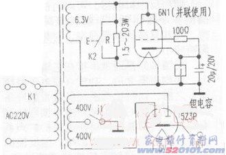

实用的高压延时开关(图)
2013-03-26
作者:电子报
5850
图示电路为用于电子管电路的高压延时开关,只要调准灯丝串联电阻R的阻值(约1.5~2Ω),使加到6N1管的灯丝电压为5.5—6V,就可使高压延时吸合20~30秒钟(相对于电源开关K1闭合后的延时)。J为DC6V灵敏继电器,J1为常开触点,触点容量只要有2安就足够。
