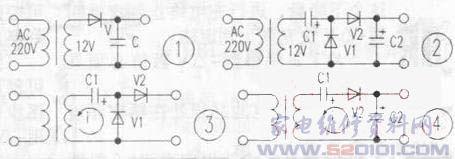

若维持次级有效值12V不变,增加一级整流滤波可使输出电压最大值提高一倍,电路如图2所示。
讨论倍压工作原理时,可将该电路输入电压波形分为正、负半周。当输入电压为波形的负半周时,电路可简化为图3(V1导通),电流方向如图3所示,V2无电流通过,V1、C1以及变压器次级构成回路,此时C1两端电压约17V。
输入电压波形处于正半周时,如图4所示,变压器次级C1、V2、C2有电流通过,C2两端的电压即输出最大电压Uo=C1两端电压+变压器次级电压=24*根2(V)≈34(V)。因此,我们就得到2倍于普通半波整流电路的最大输出电压。
注意:这里简析的是以直流电压输出端未加负载的情况,若有负载,倍压输出电压会随负载的增大而降低。
