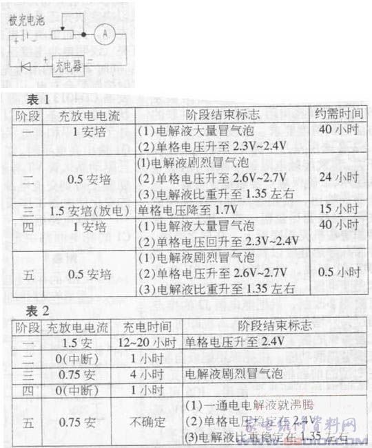

二、充电电路
铅蓄电池充电电路简图见附图。其中的充电器、变阻器的额定电流及电流表的量程都应大于最大充电电流。对J1203型蓄电池而言,中学实验室可用低压电源或学生电源的直流挡充当充电器。它们的额定电流分别为6A和2A,而它们的稳压挡因额定电流偏小不能作充电电源。

1.初充电:初充是指新蓄电池初次灌注电解液进行的充电,它分为五个阶段进行,见表1所示。2.正常充电(补充充电):单格电压降至1.8V以下或一个月未用的电池需进行正常充电,充电电流为1.5A,充12~20小时至单格电压升至2.4V时结束充电。3.过充电:曾经过放电或未及时充足电的蓄电池进行过充电,它分为5个阶段,如表2所示。4.锻炼充电:容量变小不易充足电,放电很快放完,充电后放置不久即无电的蓄电池应进行锻炼充电。锻炼充电时,先用1.5安充至单格电压升至2.4V,再改用0.19安充至电解液剧烈“沸腾”,单格电压升至2.7V,电解液比重升至1.35左右结束。
