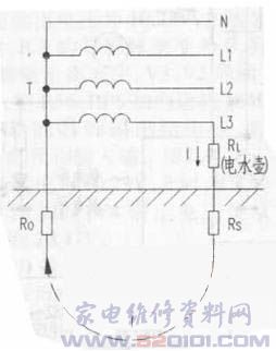

如此测量接地电阻不可靠
《接地电阻的间接测量法》一文,其所述方法是不可靠的,测量出来的接地电阻不准确甚至是误差极大。按文中介绍的方法,接线系统如附图。
图中负载(电水壶)电阻为Rl,Rs为设备的接地电阻,Ro为配电变压器的接地电阻。按文中设定的参数,20V的压降实际上是(Rs+Ro)的压降,而不是设备接地极的接地电阻,因此当变压器的接地电阻Ro未知的情况下(若是IT系统,则Ro=∞,Rs+Ro=∞),用此方法显然是不能准确测量出设备接地极的接地电阻的。根据规范要求,一般的配电变压器的接地电阻要小于4Ω。但是,根据我国的实际情况,一般达不到此要求,且Ro也不是一个定值,Ro随土壤的湿度变化而变化。文中讲按此方法测量的接地电阻与用专用仪表测量的一致是不可能的,除非是配电变压器的接地电阻。Ro=0Ω(Ro=0Ω是不可能的,因为要使Ro<0.5Ω,在一般土壤的地区,工程投资相当大)。正确的接地电阻的测量方法有两种:电流电压表法和接地摇表法,两者的测量原理是一致的,其中前者准确性高,但工作量大,费用大,一般是用于接地电流系统的测量;后者准却性不如前者,但方便快捷,是常用的方法之一。
