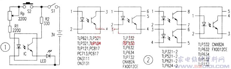

光电耦合器在彩电控制电路中应用比较广泛,维修人员也常接触到光电耦合器。
笔者依据光电耦合器的特性,设计了一个方便的测试光电耦合器好坏的电路,如图1所示。该电路简单、准确,使用方便。
一、电路原理
当接通电源后,LED不发光,按下S2,LED会发光。调Rp,LED的发光强度会发生变化,说明光电耦合器是好的。实际制作时,可用面包板安装元器件和焊接。另外,若S2用轻触常开开关,S1用钮子开关,电池用纽扣电池AG3等,再加上集成块座可把该测试电路安装在一个小印板上,整个装置只相当于1/2火柴盒大小。
附:常见光电耦合器结构及代换型号见图2。
