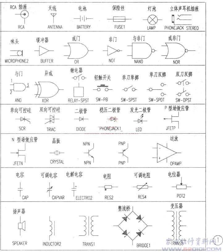

现在,市面上有六七种Protel98教材可供初学者选用,但我发现它们有一个共同的缺点,就是都不附带常用的原理图元件符号库和PCB元件封装库。初学者虽然通过学习教材可以初步掌握Protel的使用方法,但由于初学者并不熟悉常用元件的代码,在实际中往往无法下手。为此,特向读者提供常用元器件的符号库。
图1为常用原理图元件符号库,器件符号上方为元器件名称,下方为对应代码。只要知道了常用元器件的符号代码,在绘制原理图时就可以使用快捷键,直接敲击键盘P键两次后在弹出的对话窗口中输入相应代码,即可放置所需元器件,这样速度最快。

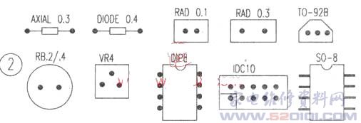

图2为常用PCB元件封装库。AXIAL0.3为1/4w电阻封装,DIODE0.4为二极管1N4148的封装,RAD0.1为小瓷片电容的封装。元器件封装代码都由英文名和数字属性码组成。对于电阻、电容、二极管,数字属性码的值越大,其封装就越大,如AXIAL0.4对应1/2w电阻,RAD0.2对应CBB电容。对于集成块,属性码代表引脚数,如SO-16对应16脚表面贴装集成块的封装。对于其它元件,不同的属性码代表不同的类型,如VR4代表卧式可调电阻,而VR5则代表立式精密可调电阻。
