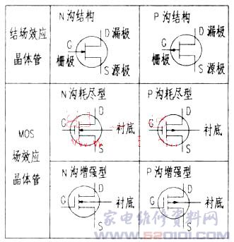

MOS晶体管由于输入阻抗高(包括MOS集成电路)极易被静电击穿,操作时应注意以下规则。
