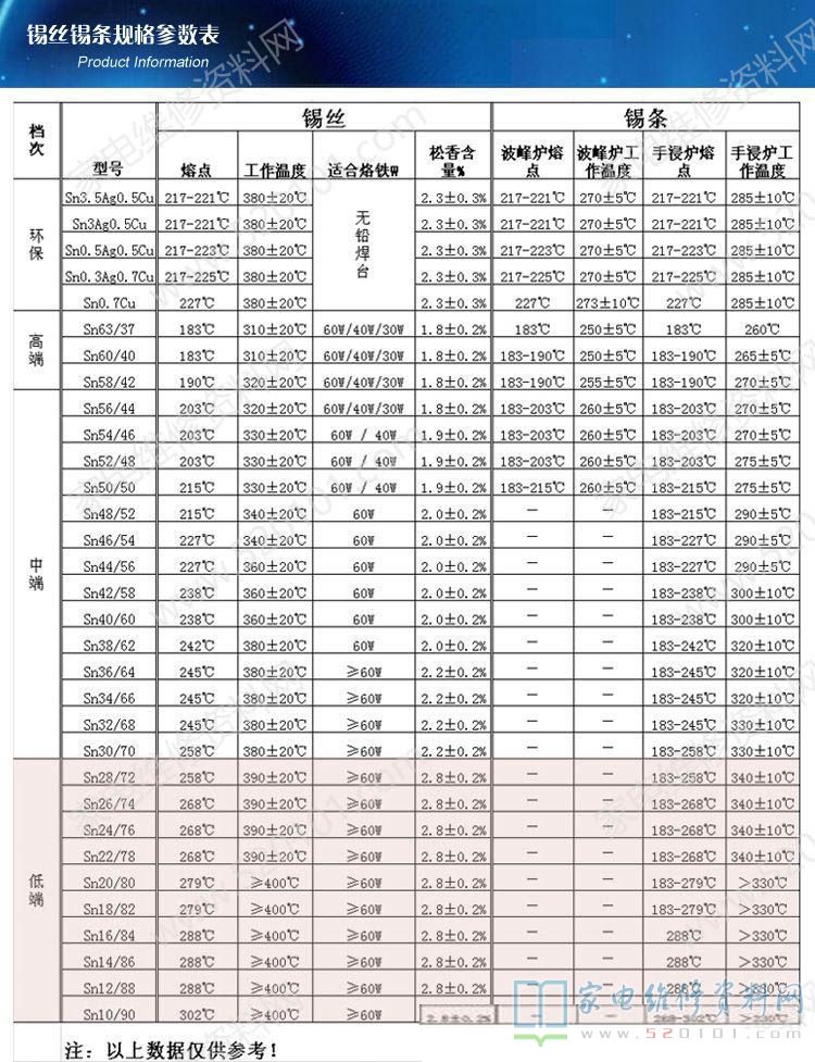

焊锡丝与焊锡条规格参数表
2023-08-26作者:征峰电子2206评论
