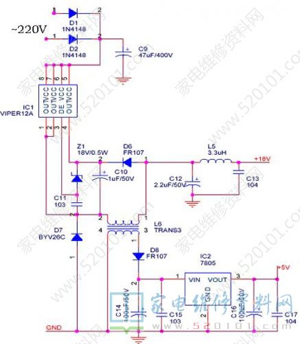

用VIPer12a代换PN8044的方法
2023-08-25
作者:征峰电子
8599

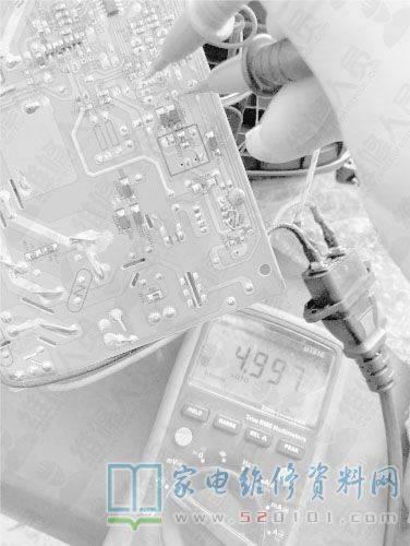

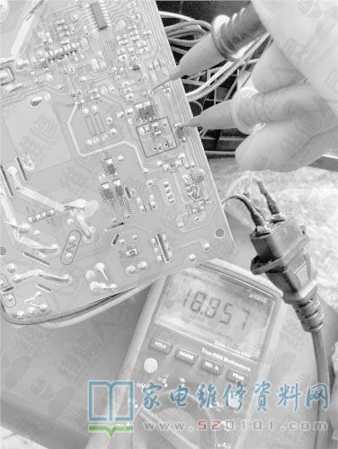

如下图1所示,为VIPer12a电路图,按照电路图在2、3脚上焊一只104瓷片电容,在3 4脚上焊一只18V稳压二极管即可。补上两只元件后通电测得5V和18V正常。
