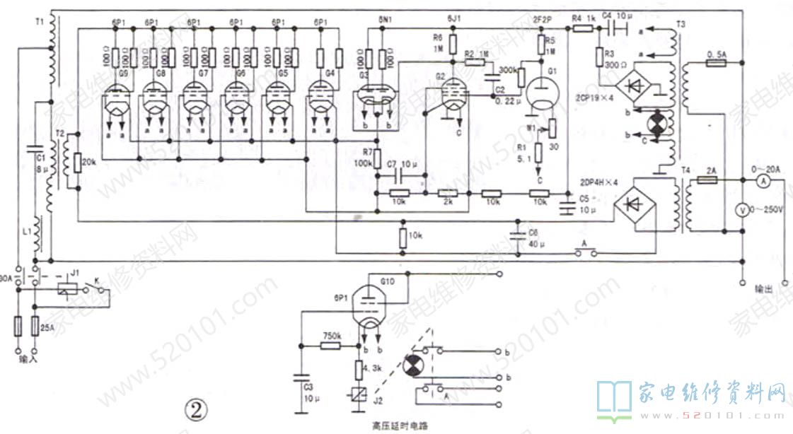

一、电子交流稳压器工作原理

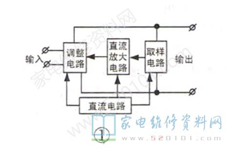

本文以614-B3型电子交流稳压器为例,详细分析稳压器工作原理,其工作原理框图见图1,电路原理图见图2。
614系列电子交流稳压器(以下简称“稳压器”),型号很多,生产厂家很多,但是主体电路基本一致, 都是由取样电路、直流放大电路、功率调整电路组成。稳压器型号不同,功率管的数量和型号也有区别,有的用几只6P1并联,有的用几只6P3P并联。稳压器的功率越大,并联的调整管也越多,T1~T4的容量也相应增大。T1是自耦变压器,T2是磁放大器,和磁放大器交流线圈并联的C1(8uF/1kV,油浸电容)和L1组成LC滤波器,用以滤除输出电压中的不良谐波,使输出电压的波形失真得到改善。T3是控制电路的电源变压器,T4是功率调整级高压电源变压器,T3和T4都是接在稳压器的电源输出端。G1是饱和二极管2D2P或3D2P,这种二极管灯丝和阴极为一体,当灯丝电压发生微小变化时,屏极电流会发生急剧的变化,由于屏极负载电阻为1MΩ,同时会引起G1屏极电压的急剧变化。这个变化电压引起G2栅极电压变化,R2、C2串联后接在G2的屏极和栅极之间,组成深度反馈,其作用是反馈掉被放大的交流成分,以防输出电压产生脉动。G2将这个变化电压放大后传输给G3( 6N1双三极管并联)的栅极进行放大,G3是阴极输出器,负载电阻R7接在阴极回路中,由阴极输出信号。R3上的电位很重要,因为G3的阴极直接和下一-级(功率调整级)的G4~G9的阴极相连,使所有调整管的阴极电位跟随G3的阴极电位的变化而发生变化,从而起到自动调节G4~G9(调整管)屏极电流的目的。G4~G9调整管屏流经过磁放大器的直流线圈,其电流强度的大小会导致磁放大器交流线圈的感抗变化,这个变化控制着T1自耦变压器输出电压的变化。从上述工作流程可以看出,直流控制回路的工作过程就是:从取样管截取到取样信号,经放大后转化成信号电流去改变磁放大器直流线圈中的电流.G10是高压延时输送电路,实际上是个单稳态电路。开机时,闭合开关K,交流接触器J1得电吸合,整机电源接通。G4~G9灯丝开始给阴极预热,同时G1、G2、G3、G10也开始阴极预热,然后陆续开始工作,同时C3开始充电,G10进入暂稳态。输出电压表指示电压为170V左右,这时还不能给稳压器的负载送电。大约2分钟左右,C3两端电压上升到翻转值,G10进入稳态,继电器J2吸合,高压指示灯点亮,同时使T4高压整流输出端的A点闭合,G4~G9的屏极高压接通,调整电路开始工作,输出电压表指示为220V左右。如果不是正好220V,可以调整面板上的“电压调节”旋钮使输出电压表指针重合在220V的红线上。这个调整旋钮就是图2中的W1,调整该电位器可以使输出电压在210-230V之间人为设定,稳压器将这个设定值自动保持稳定。这时,可以给稳压器的负载送电,使稳压器正式开始工作。
2.稳压过程

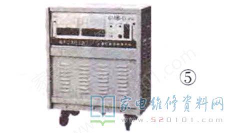

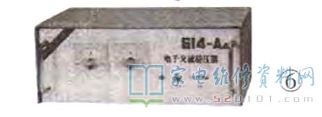

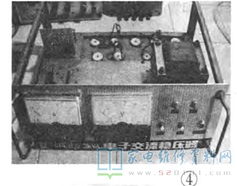

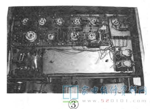

稳压器正常工作时,由于输入电压波动导致输入电压下降或因负载加重,使输出电压降低的话,稳压器将发生一系列的调整过程:输出电压下降->2D2P灯丝电压下降2D2P屏极电流下降-> 2D2P屏极电压上升->6J1栅极电压上升->6J1屏极电压下降->6N1阴极电压下降->6P1 (G4~G9)屏极电流上升->磁放大器T2交流线圈感抗下降磁放大器T2交流线圈电压下降->自耦变压器T1初级绕压上升。这一系列的调整都是自动进行的,而且是在<0.2s的时间内完成。如果因为输入电压升高或负载减轻而导致的稳压器输出电压升高,则稳压器内的调整过程与上述过程正好相反,就是通过这样的调整过程,使稳压器输出电压保持稳定。本文介绍的614系列交流电子稳压器是苏州电工仪器厂生产的天星牌产品,该厂生产的稳压器型号很多,技术改进后的614-B3 I型将T3容量加大,并多绕制了一个300VX2的绕组,这样就淘汰了高压变压器T4,从而实现了控制电路装置的;小型化,将开关K换成“开”、“停”按钮。3kVA和5kVA的稳压器是立式结构,把T1、T2、C1、L1、J1等大型零部件装在箱体的下方,上方有像抽屉一样的结构可以抽出,前面是面板,后面是电子元器件,给修理带来很大的方便。控制电路装置见图3、图4(修理中的照片,零件不齐全),立式稳压器外形见图5。容量在2kVA及以下各型号稳压器一般都是台式结构,外形见图6所示。
