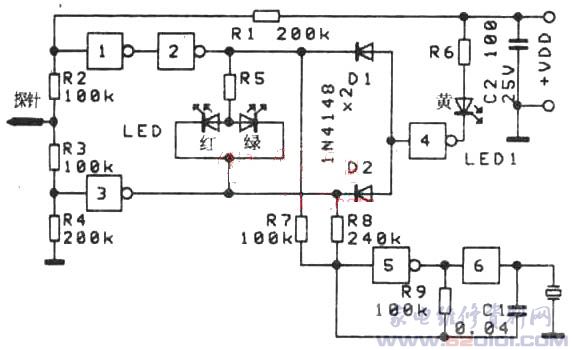

检修微机、游戏机和调试数字电路时,使用逻辑电平测试笔要比用万用表方便得多。
下图所示是用一块CMOS数字电路六反相器CD4069构成的简易声光显示逻辑电平测试笔电路。CD4069的四个反相器组成一个发光管电平显示器.另两个反相器则组成一个音频振荡器,用音调高低表示电平的不同。
工作原理:接通电源后,如果探针悬空,那么R1~R4分别把门1和门3的输入端偏置在2/3VDD和1/3VDD的电位上,这样,门1输入为高电平,而门2输出也为高电平;门3输入为低电平,反相后的输出是高电平,双色LED不发光。另一方面,门4的输入端通过D1和D2分别与门2和门3的输出端相连,在门2和门3均输出高电平时,门4输入端悬空,相当于高电平,所以它的输出为低电平,LED1发光,指示逻辑笔工作正常。同时,门5和门6构成的音频振荡器,由于门5的输入端通过R7和R8分别与门2和门3的输出端连接,当它们输出高电平时,振荡器停振,HTD不发声。把探针接入电路,如果接入点是高电平,那么门1输入为高电平,门2的输出又变为高电平,门3输出低电平,于是LED发出红光。与此同时,D2把门4的输入端下拉到低电平,使门4输出变为高电平,LED1熄灭。另外,由于门3输出变为低电平,R8上端电位由高变低,改变了门5的输入端电位,振荡器振荡,HTD发出声音。如果探针接入点是低电平,那么门3的输出为高电平,门2的输出变为低电平。发出绿色光。同时,D1把门4
的输入拉到低电平,使它输出高电平,LED1同样熄灭。门2输出变低使R7上端电位变低,同样改变了门5的输入端电位.振荡器振荡。HTD发出声音。由于两个电阻R7和R8阻值不同,所以两次发出的声音音调不同。如果探针接入点是高阻状态,那么和探针悬空情形相同。在探针接入点存在脉冲序列时,如果脉冲频率较低,则由于输入的高低电平交替变化较缓慢,LED的两种颜色的光交替闪亮,发声器的音调也随着变化。当脉冲频率较高时,LED的两种光很快交替闪亮,结果看上去是橙色,发声器的音调也有所不同。
测试笔所用元件非常普通,可按电路图标注的参数选用,R5、R6的阻值可按使用的电源电压适当选用,测试器本身可不带电源,电源取自待测的设备。装制时可做成笔形,发光管放在头部,便于观察。
