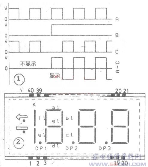

液晶显示器件(LCD)越来越广泛用于仪器仪表。它的显示频响为30-100Hz。LCD的驱动原理可分为静态和动态驱动两种,静态驱动原理简单。只要在某笔段加上与背极(BP或COM)相反的电压即可显示。由于液晶材料在长期直流作用下寿命将缩短为几百小时,所以,供给背极和笔段的信号为方波,如图1所示。常用频率32Hz或50Hz。采用门电路驱动时,一般用异或门CD4070、CD4077等;使用BCD-7段译码器时,可选用CD4055、CD4056、CD4543、CD4544等,只要在Ph端接入时钟方波,其使用与4511等7段译码器一样。在计算器系统中,还有一个回锁存器芯片CD4054可选用,作为小数点显示驱动。另外,笔段液显还有一个专用集成电路ICL7211,用于对四位LCD的驱动。

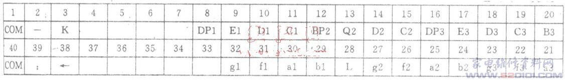

最后,给出常用三位半静态显示液晶屏的管脚引线图,见图2和下表。一般引出线都按此排列。另外,在不清楚具体引线时,可用数字万用表进行简便测试,方法:万用表置二极管测量档,用两表笔两两相量,当出现笔段显示时,即表明二笔中有一引脚为BP(或COM)端,由此就可确定各笔段,若屏发生故障,亦可用此法查出坏笔段。对于动态液晶屏,用同法找COM,但屏上有不止一个COM,不同的是,能在一个引出端上引起多笔段显示。
