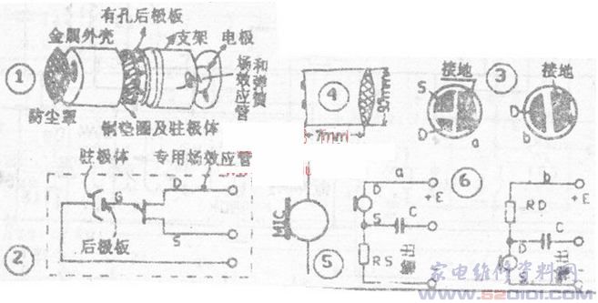

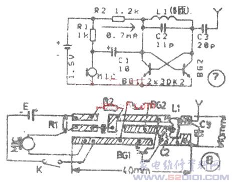

ECM的结构见图1所示。图2是它的等效内电路,内藏的专用场效应管就是起阻抗变换作用的,它是由一个普通场效应管和一支二极管复合而成的,其中二极管是防止话音过强时起“抗阻塞”作用。ECM的输出接点见签3,图3a是三个输出接点;图3b是两个输出接点。ECM的外形尺寸见图4。图5是ECM的电路符号。图6是ECM常用的两种接法;图6a是源极输出;图6b是极输出,其中RS、RD分别是ECM的偏置电阻、C是信号输出的耦合电容,E是供电电压。源极输出的特点,动态范围大,灵敏度偏低,灵敏度与RS选取值关系不大,适于拾取音乐信号的场合。漏极输出,改变RD时,灵敏度变化明显,输出阻抗随RD的增大而增大,适于拾取语音信号场合。供电电压E不同,RD、RS的取值也不同,原则是调此电阻的压降略小于1/2电源电压即可(用数字表测量)。初学者应当记住,带场效管的话筒,不加工作电压(即偏压)是不能工作的。图7是一种市售调频话筒的剖析图,驻极体话筒作MIC话筒。R1为话筒的偏置电阻,BR1、BR2和L1、C2组成高频振荡器,R2可调节振荡器工作电流约0.7mA。L1用直径0.51mm的漆包线在直径0.5的钻头绕5匝脱胎而成。天线用60-70cm的软线。该调频话筒比单管式的调制灵敏度约高—倍,无谐波,用谐频收音机收听时只能在一个点上收的(即一个主频率)。若BG1、BG2换成发射机专用三极管D-40,5T>100MHz,β>150,其效果更好。图8为图7的印板图,该电路一装即成,无需调试。
