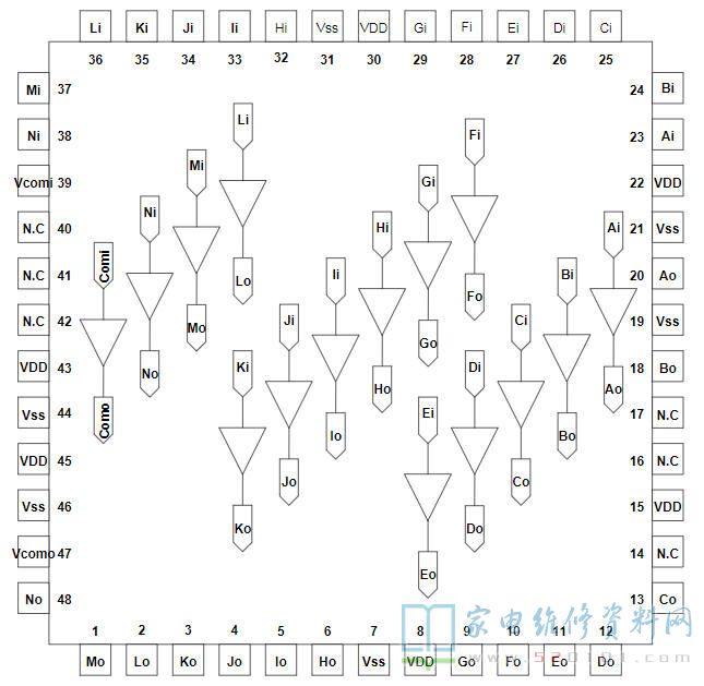

AS15系列电源驱动芯片广泛用作于液晶电视逻辑板(TCON板)中,以下所列举的芯片都是可以相互代换的:AS15-F、AS15-G、AS15-H、AS15-HF、AS15-HG、AS15-U、AS15E2-F、AS15E2-G、AS15E2-HF、AS15E2-HG、RM5101、TSL1014、AATT7200。
