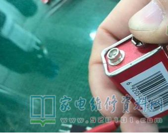

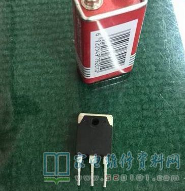

现在场效功率管现在应用非常广泛,因为工作在高压大电流的状态下,故障率很高,如果管子外壳已经炸裂,或各管脚电阻等于零,可以轻易的判断出管子已经损坏。 但是对于一只似乎可用的管子,怎么确定它确实可用呢?看到网上一般都用测量各管脚正反向电阻的方法,最近笔者常用一个9V电池来作出判断,如下图所示:

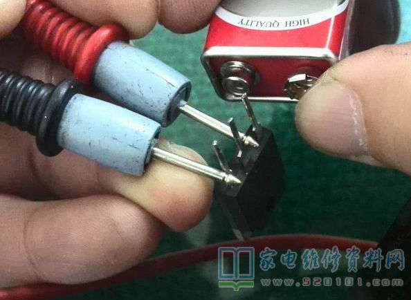

1、先把万用表打到电阻蜂鸣档,管子的正面对着你,从左到右一般都是G、D、S;

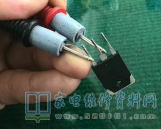

2、用表笔夹住场效管的 D、S极(不用区分表笔极性)。注意要用无名指触碰到S极的表笔;

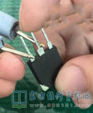

3、用另一只手的大拇指压在9V电池的负极上;
4、用9V电池的正极轻轻触碰到场效管的G极,这时D、S极就会导通,万用表会鸣叫;
5、把电池放到一边,用拇指按压在 G、D极上放电。D、S极就会截止,万用表不会再鸣叫。此过程可以重复,基本确定了管子良好;
我觉得这个方法的最大好处是不用抬头看万用表了,听声音就可以,速度也够快。
