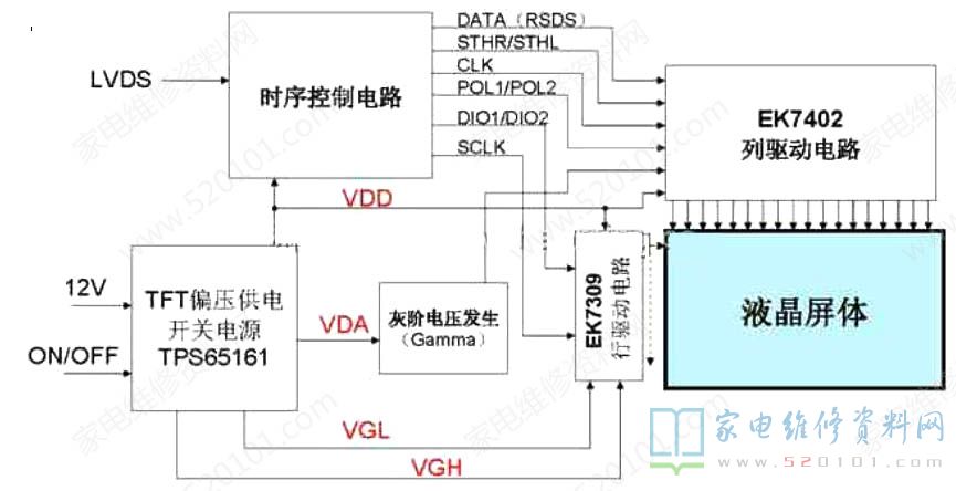

下图是一款独立的液晶屏驱动电路的供电系统;主要产生4个液晶屏驱动电路所需的电压:1、VDD 屏驱动电路工作电压,类似一般模拟集成电路的VCC,一般为3.3V;2、VGL 屏TFT薄膜开关MOS管的关断电压,一般为-5V;3、VGH 屏TFT薄膜开关MOS管的开通电压,一般为 20V~30V;4、VDA屏 数据驱动电压,VDA经基准处理后,由伽马电路用以产生灰阶电压,一般为14V~20V。以上电压不同的屏;电压值不同。这些输出的任一电压出现问题,都会出现不同的图像显示故障,可见其重要性。并且也是故障多发部位。也是液晶电视维修人员必须掌握的部分。

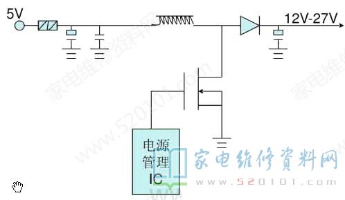

1、VGH电压(升压)行模块供电
如上图所示,VGH电压(升压)电路工作原理: 5V电压经保险、电容滤波后给电感充电,IC控制MOS管导通、截止,产生脉冲,不断给电感叠加升压,经二极管和滤波电容后升压为12V-27V。

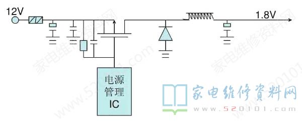

2、VGH电压(降压)行模块供电
如上图所示,VGH降压电路工作原理: 12V经保险、滤波电容滤波后,再经电阻、电容加载到IC和MOS管G极,让MOS管处于截止状态,由IC控制MOS管导通时间长短来控制给电感充电,电感放电时经续流二极管接地形成回路,最后输出1.8V电压。

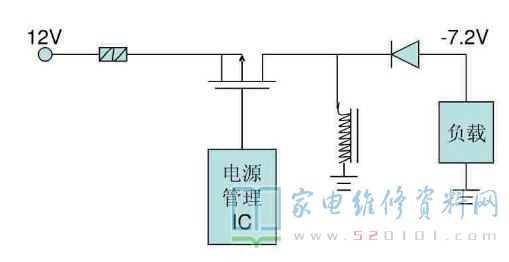

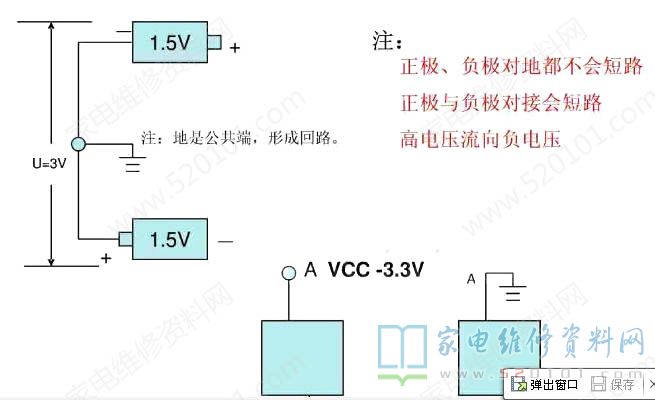

3、正电压与负电压
4、VGH电压列模块供电
正电压转负电压电路工作原理:5V电压经IC控制MOS管导通、截止,形成脉冲给电感充电,当MOS管截止时,电感放电时经二极管负极无法通过,电压就流向地,给负载供电,负载与二极管正极连接,经二极管流向电感,形成一个回路,产生-7.2 V电压。
