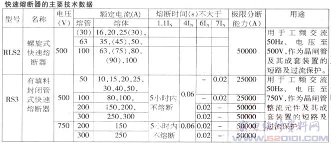

式中IT——晶闸管通态平均电流(平均值)附表所示为晶闸管专用快速熔断器主要技术参数。
