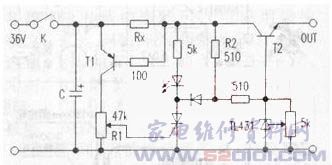

该稳压模块的电路如图,图中由T2、TL431等构成稳压电路,由T1和可控硅等构成过流保护电路。其原理是当输出电流达到设定值时,检测电阻Rx上的电压降足以使T1导通,R1两端获得一定电压,此电压经电位器分压后触发可控硅导通,此时T2管因无基极偏流而截止,实现了过流保护。
由于R2为可控硅提供维持电流,所以T2管一直处于截止状态,同时发光二极管点亮。只有排除故障后,断开K一定时间,待可控硅关断(电容C的存在,可以减小闭合K时可控硅两端的电压上升率,以免误导通)后再合上K,才可重新进入稳压状态。
