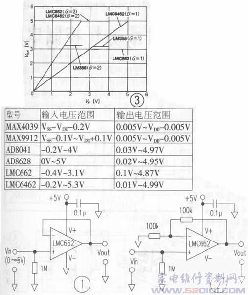

在使用运放时,许多人关注其工作电压范围、增益带宽积、压摆率等参数。笔者在设计一个缓冲器时,选用了满摆幅输出的运放LMC662,其电路如图1。这是一个放大倍数为1的缓冲电路,工作电压为5V,满心希望能得到接近5V的的输出电压,但实际上只能输出3.1V,与普通单电源运放无异,违背了当初选用满摆幅输出运放的初衷。
查阅了该运放的产品手册,遂看清LMC662的标准输入电压范围为-0.4V—Vcc -1.9V,即-0.4V~3.1V(Vcc=5V)。而缓冲器的放大倍数仅1倍,只能输出3.1V就不奇怪了。
为解决这一问题,将放大器设计为2倍放大器,如图2所示。这样,只要输入电压范围在0~2.5V内,就可保证输出达到0~5V的范围。当然还有更好的办法,即选用输入和输出均为满摆幅的运放,如LMC6462。图3是几种单电源运放作同相放大时的输入、输出特性:附表中列出了常见满摆幅输出运放的输入、输出电压范围。
可见,在设计运放电路时.应仔细读懂产品数据手册中的各项参数,以避免失误。
