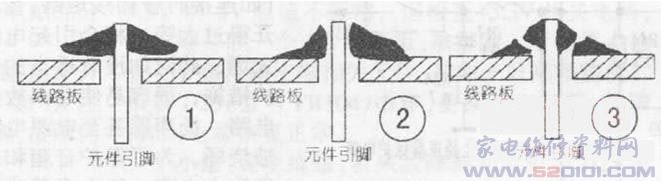

2.虚焊故障常见的种类
(1)虚焊部位在焊点与焊盘之间
如图1所示。产生这种虚焊现象的原因是虽然元件引脚处理得好,但线路板覆铜焊盘面上没有处理好,导致焊接时吃锡不充分造成的。这种慌焊现象由于隐藏在焊点下而,一般不容易发现。
(2)虚焊点在元件引脚与焊点之间
如图2所示。产生的原因主要是元件引脚没有得到较好的处理,导致引脚与焊点不能很好地熔合。日久后元件引脚氧化现象加剧,形成时通时水通的接触不良现象。
(3)虚焊点产生在焊点中间
如图3所示。这类现象经常出现在工作温度比较高的元件周围。产生的原因主要是因为焊点处用锡量比较少,焊接温度太高(加速氧化)或太低,造成焊接质量差。这种焊点周围会有一圈比较明显的塌陷,且焊点不光滑,焊点颜色呈暗灰,因此相对来说,还是比较容易发现的
