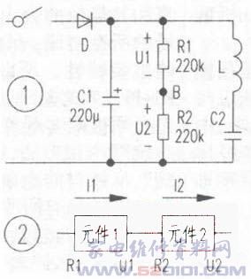

有些元件是可在路直接测得其精确阻值的。如图1中的R1、R2,因有电容、开关等直流电阻为无穷大的元件将它们与电路的其他部分隔开,断电后在路测量和取下来测量一样。
有些元件虽不能直接测量,但可间接测到其准确阻值。如图2,元件1和元件2串联,如已知元件1的电阻值R1,只需通电测元件1和元件2的端电压U1、U2。根据串联电路的特性I1=I2以及欧姆定律可知:元件的端电压与其电阻值成正比例,故只需精确测得U1、U2的值,即可求得元件2的电阻值(注:元件1和元件2均应为线性元件)。

1.未充电电容器对测量的影响
如图1所示电路,在路测量R1、R2的电阻值时,万用表的内电池会给C1充电而使得通过表头的电流增大,万用表指针的偏转角度偏大,此时所读得的电阻值偏大。由于C1的电容量较大,充电时间常数τ较大,充电比较缓慢,在C1充电的过程中,万用表指针的偏转角度会逐渐减小,要让万用表的指针停下来后才能读得较准确的电阻值。
2.已充电电容器对测量的影响
有些电路,因其工作电压较高,电路中又含有较大的电容器,其放电速度很慢,会使在路粗略测量元件电阻值产生较大误差,引起误判。有时,甚至在检测时损坏电路中的其他元件和测量仪表,扩大故障范围,造成不必要的损失。故在路检测元件电阻值时应先将这些电容器作放电处理。
图1为某开关电源等效电路的一部分,检测电路时应先将C1进行放电处理,因C1工作时充了电,其端电压可高达300V,而且放电时间常数很大,τ≈(R1+R2)C1≈175s,电容放电完毕需经过(3~5)τ,约10分钟左右,放电十分缓慢,放电时在R1、R2上分别产生电压降U1、U2,此时在路测量R1、R2的电阻值就会产生很大误差,菸至会烧坏万用表和其他元件。

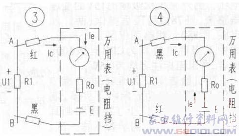

1.测得的电阻值小于实际电阻值
如测量R1的阻值(见图3),将电路断电后,用万用表的红表笔接A点,黑表笔接B点,U1可看作一电源,它与表内电池顺串,使通过表头的电流增大(即提供给表头的电流Ic的方向和表内电池E提供的电流Ie的方向一致)。万用表指针的偏转角度增大,则测得的R1的电阻值偏小,当Ic较大,且Ic≥Ie时,万用表指针的偏转角度会很大,有时甚至会怀疑A、B两点间短路,当Ic过大(U1过高),而使表头中通过的电流远大于其满偏电流时,会使表针急速摆动且超过满刻度而将表针打坏,严重时,如表头没装保护电路,则会烧坏表头。
2.测得的电阻值大于实际电阻值
将上述测量中的红、黑表笔对掉,即用万用表黑表笔接A点,红表笔接B点时(见图4),U1与E反串,U1提供给表头的电流Ic的方向和表内电池E提供的电流Ie的方向相反,使得通过表头的电流减小,测得R1的阻值偏大,当U1的大小接近E时,指针几乎不偏转,R1会被怀疑断路。如U1≥E,将会使表头中通过的电流远大于其满偏电流,轻则将万用表的指针打坏,重则烧坏表头,有时还会通过万用表将高电压加到某元件上而将之损坏。由此可见,检测时对高压电容放电的首要性。
