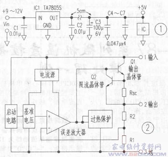

在应用三端稳压器时,一般都在其输入端和输出端各接一支0.1uF的小电容器,以保证其稳定工作。图1是一个5V稳压电源,在组装电路时,恰遇库房0.1uF电容断货,于是用0.01uF电容代替,考虑到后续电路还并有多个旁路电容,以为并无大碍。在电路板上,C1、C2紧靠三端稳压器安装,电解电容C3距三端稳压器5cm,而旁路电容c4~c7则靠近各自的Ic。
电路通电后,发现三端稳压器输出电压不稳定,最后确定是三端稳压器产生了振荡。
图2是三端稳压器的内部结构框图,内部高增益放大器为负反馈放大器,若输出侧的电容器容量不合适,就容易产生振荡。结果,将c2换成0.1uF,电路工作立刻正常了。由此得出一个教训:大凡电源用Ic,其内部多含有运放,其工作状态与高增益的模拟放大器相同,一定要按公司手册指定的容量安装电容器,以免产生振荡。
常用的稳压器TL431,对负荷容量也有要求,按公司提供的数据选择容量是不容忽视的工作。
