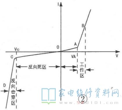

2.LED的伏安特性
LED是一种可发光的二极管,除了具有发光特性外,还具有普通半导体整流二极管的特性。其伏安特性曲线分为正向特性区、反向特性区和反向击穿区,如图2所示。
AB段为工作区,在这一区域,随着LED两端正向电压的增加,流过LED的电流会大幅增加,LED的发光强度也会增强。当LED两端正向电压增加到一定值后,流过LED的电流会超过其极限值,从而烧坏LED。
OC段为反向死区,即给LED加上反向电压,LED是不发光的,但有较小的反向电流,其值一般为数微安。一般LED在反向电压VR=5V的条件下,反向电流IR≤10μA。
OD段为反向击穿区。通常情况下,加在LED上的反向电压不要超过10V,最大不能超过15V,否则会导致LED反向击穿而损坏。

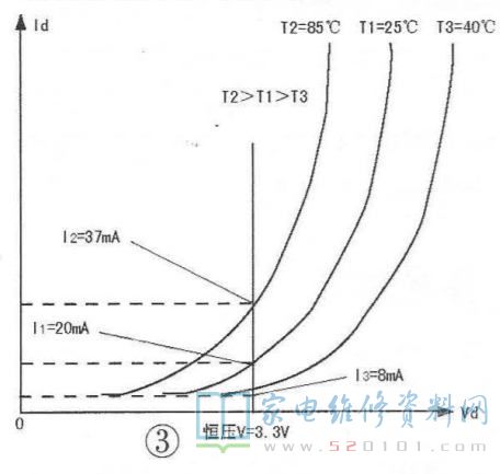

值得一提的是,LED的伏安特性并不是固定的,而是随着温度变化而变化。即使在恒压供电时,流过LED的电流会随着温度的变化而变化,使之伏安特性具有负温度系数的特点,如图3所示。

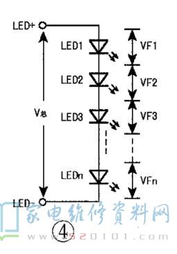

1.串联

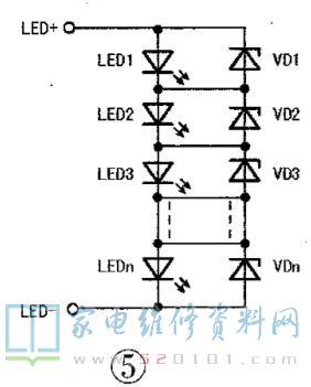

在该类连接方式中,最简单的连接关系如图4所示;若每只再并联一只稳压管,其串联方式,如图5所示。

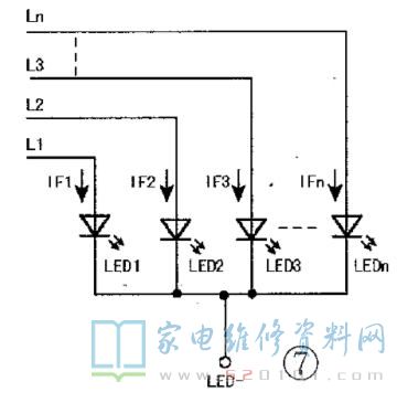

2.并联

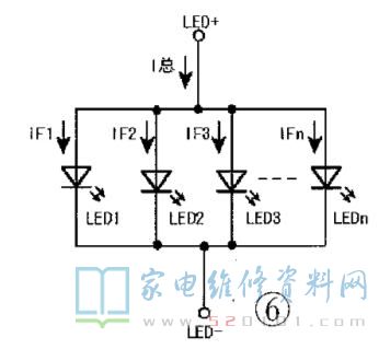

在该类连接方式中,简单的并联连接如图6所示,独立匹配并联连接如图7所示。

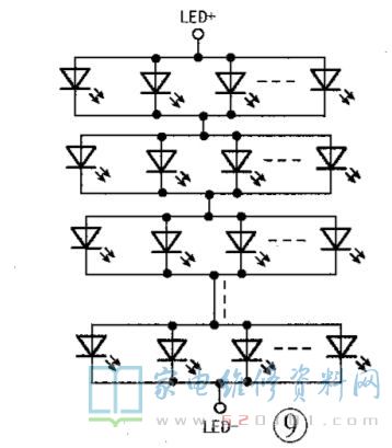

3.混联

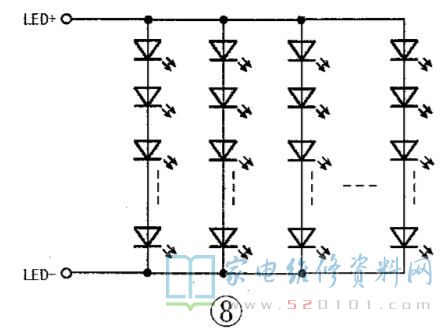

混联实际是串联、并联的组合,分为“先串后并”和“先并后串”,分别如图8、图9所示。

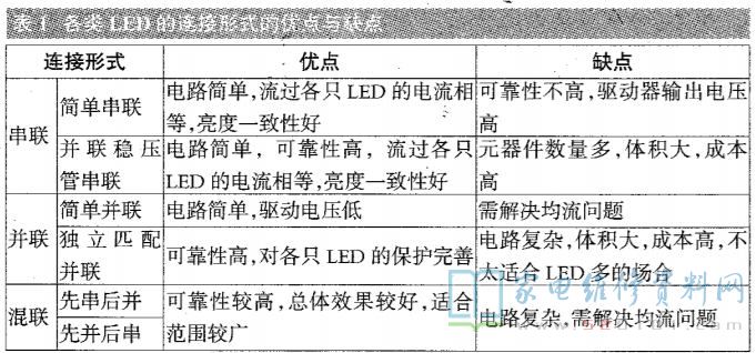

综上所述,各类LED的连接形式的优点与缺点见表1。

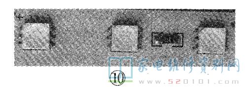

另外,在LED照明电路中,为了有效地控制电路中的电流,须在电路中加装限流电阻,如图10所示。
限流电阻的作用主要是控制流过LED的电流,使加在LED上的电压更平滑,并使各并联支路的亮度更均匀。限流电阻阻值越大,效果越好,但阻值也不能太大,否则会增加电能的损耗,具体计算公式如下:R=汉输入电压-VLED总电压)A(流过限流电阻的电流)。

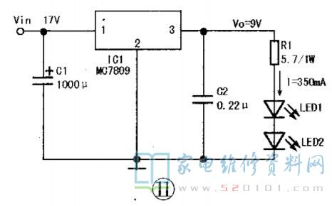

传统线性稳压器要求输入电压至少要高于输出电压3V,且输出电流一般也难以超过1A。由于在该方式中,稳压器自身功耗较大,因此LED的驱动效率低,例如一款采用MC7809的LED驱动电路,如图11所示,总功率P =17V×0.35A =5.95W、稳压器上消耗的功率 Pic=(17V-9V)×0.35A =2.8W、LED消耗的功率Pled=(9V-5.7Ω×0.35A)×0.35A=2.45W,该驱动电路的效率η=Pled/P=41%。

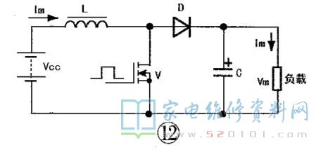

开关型DC-DC变换器又有降压(Boost)、升压(Buck)与降压一升压(Buck-Boost)之分。在LED驱动电路中,多用升压型DC-DC变换器,其原理简图如图12所示。
当开关管V导通时,二极管D截止,电感L中的电流不能突变,从零开始增加,在此过程中,L将电能转化为电磁能并储存,电容C向负载供电。当S截止时,L中的感应电动势的极性变为左-右+,D正向偏置导通,L向外释放原储存的能量,这时L中的感应电动势与输入电压叠加,向负载供电,并给C充电。

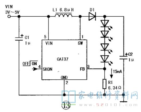

一款手机液晶屏的LED的背光驱动电路如图13所示,CAT37是一块DC-DC变换控制芯片,内部集成有开关管、PWM控制器、LED电流检测等电路;L1为升压电感。

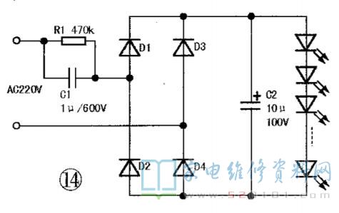

电容降压电路如图14所示,电容C1起降压、限流作用,R1为断电后C1中电荷的泄放电阻。在市电为AC220V/50Hz的条件下,C1的充电电流值(单位是mA)约等于69倍电容的容量值(单位是μF),即1=69C1。在图14中:C1的容量为1μF,则C1的充电电流值为69mA。
电容降压电路的优点是体积小、成本低,缺点是带载能力有限,效率不高,且输出电压会随市电网电压的波动而变化,致使LED亮度不稳定。另外,该电路的可靠性也不高,尤其是在电网电压大幅波动时,由于电容的充放电作用,通过LED的瞬间电流较大,容易损坏LED.
总之,电容降压电路只能用于对LED亮度及精度要求不高的场合。

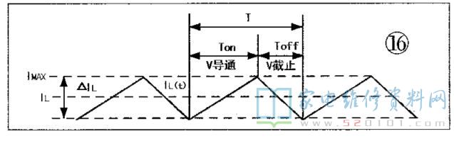

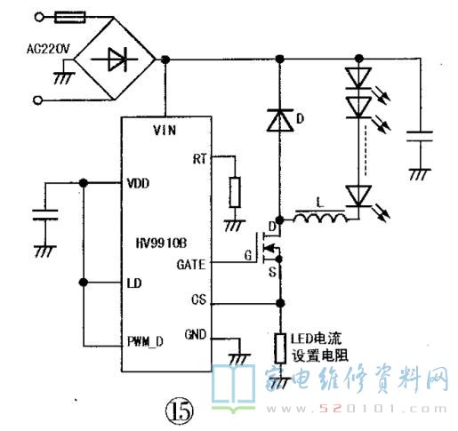

高压芯片恒流电路是指用一集成电路对LED的峰值电流进行控制,使流过LED的电流保持在安全范围内。常见的HV9910B就是一款LED恒定驱动器,具有峰值电流控制和降压转换功能,其应用电路如图15所示。
在场效应管V导通时,电感L中的电流快速上升,当达到HV9910B内设的电流阂值时,HV9910B的GATE端输出低电平,V截止,这时L中的电能通过二极管D及LED进行释放,流过L中的电流迅速减小,如图16所示。到下一个周期时,HV9910B的GATE端再次输出高电平,V导通,如此周而复始。
芯片恒流电路简单,所需元器件小,但恒流精度不高,并且一旦电路失控,会烧毁LED灯串。

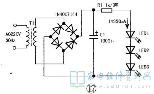

对于变压器降压而言,有常规变压器降压与电子变压器两类,前者采用工频变压器,如图17所示,具有电路简单等优点,但重量偏重、电源效率较低、一般在45%~60%之间;后者虽电路简单,且体积小,但电压适应范围不宽,一般为AC 180V~240V,纹波干扰大,且电源效率也不高。在目前的LED照明电路中,很少采用变压器降压方式。

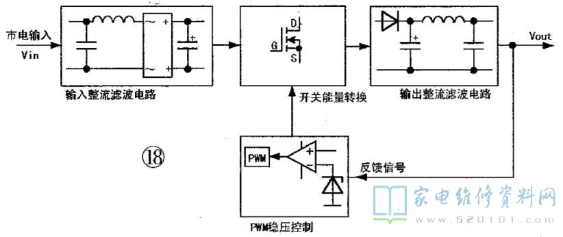

PWM恒流方式:主要由输入整流滤波、输出整流滤波、PWM稳压控制与开关能量转换四部分电路组成,如图18所示。
该电路在输入电压、内部参数或外接负载变化的情况下,控制电路通过被控制信号与基准信号的差值进行闭环反馈,调节主电路开关器件导通的脉冲宽度,使得开关电源的输出电压或电流稳定(即相应稳压电源或恒流电源)。
PWM恒流电路的电源效率高,一般在80%~90%之间,并且输出电压或电流稳定,具有完善的保护功能,可靠性高,属于比较理想的LED驱动电源。

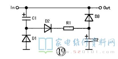

(2)安装有无源PFC电路,又称填谷式PFC,如图19所示,C1和D1组成半桥的一臂,C2和D3组成半桥的另一臂,D2和R1组成充电通路。滤波电容C1、C2串联,每只电容上的电压最高为输入电压的一半(VAC/2)。当线电压低于VAC/2时,D1、D3正偏导通,C1、C2并联向外放电。若该电路与LED灯串匹配好的话,功率因数可达0.92。
