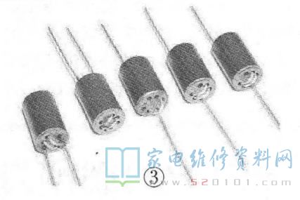

磁珠(Ferrite Bead)是近年来出现的一种抗干扰元件,廉价、实用,滤除高频噪声效果显著,外形多为矩形(类似于贴片电阻)或圆柱形,如图1所示。磁珠体积小,适于贴片安装,并具有良好的高频滤波特性,目前已广泛用于平板彩电、数码产品等电器中。

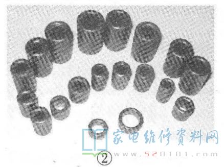

磁珠的主要原料为铁氧体。铁氧体是一种立方晶格结构的亚铁磁性材料,其制造工艺和机械性能与陶瓷相似,颜色为灰黑色,如图2所示。铁氧体具有很高的导磁率,高频损耗非常大,也是制作电感的主要材料。当用导线穿过铁氧体磁芯时,就构成了电感或磁珠。
不同的铁氧体有不同的最佳抑制频率范围,通常磁导率越高,抑制的频率就越低。此外,铁氧体的体积越大抑制效果越好。在体积一定时,长而细的形状比短而粗的抑制效果好,内径越小抑制效果也越好。另外,在有直流或交流偏流的情况下,还存在铁氧体饱和的问题,抑制元件横截面越大,越不易饱和,可承受的偏流就越大。

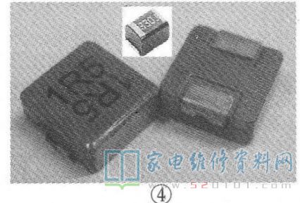

阻抗、直流电阻、额定电流这三项。通常标注在磁珠表面的参数是阻抗,如图4所示,其单位是欧姆(Ω),而不是享利(H),这一点要特别注意。因为磁珠的单位是按照它在某一频率产生的阻抗(单位是欧姆)来标称的,例如“100R@100MHz",表示在频率为100MHz电路中,该磁珠的阻抗为100Ω。
“HH"表示一个系列,主要用于电源滤波,若用于信号电路,则采用“HB”系列;“1”表示一个组件封装了一个磁珠,若为“4”则表示并排封装4只;"H"表示使用环境,其中:“H”、“C”、“M”表示用于中频(50MHz~200MHz)电路中,“工”表示用于低频(小于50MHz)电路中,“S"表示用于高频(大于200MHz)电路中;“3216”表示封装尺寸,即长3.2mm,宽1.6mm,这就是常说的1206封装; 500”表示阻抗为5092,一般是指频率为100MHz时的阻抗。
