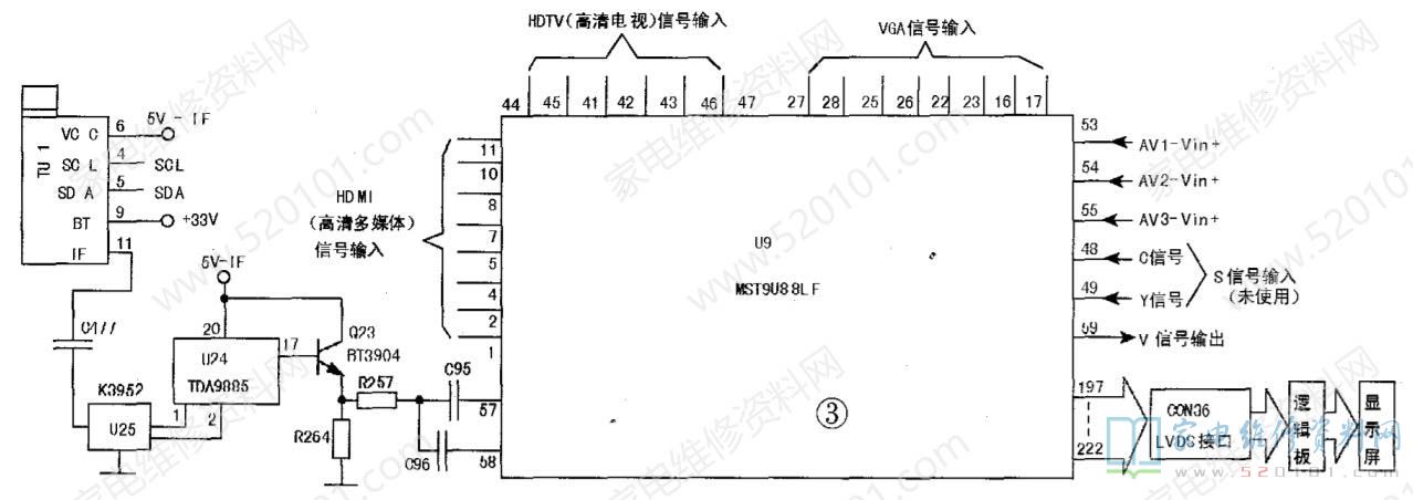

接修某台液晶彩电时,最好先知道这台彩电的电路大体结构,这样才能知道要排除的故障所在的大概位置,以便检查。比如,图1是较早期生产的TCL王牌MS88机芯液晶彩电主板电路大体结构方框图。从图1可大体了解该机芯的音、视频信号的基本走向,并知道了这些信号是从主控芯片的哪个脚输人,又从哪个脚输出,同时,还知道了该主控芯片有哪几种供电电压...等等。这无疑对修理该机芯彩电具备了第一个前提条件。现在购机一般不像以往购CRT彩电,有随机给用户的电路图。那么,怎样才能得得到彩电主板电路大体结构方框图呢?方法有二:一是在厂家技术网站上下载,二是购买液晶彩电的电路图集,然后通过自己加工整理而成。

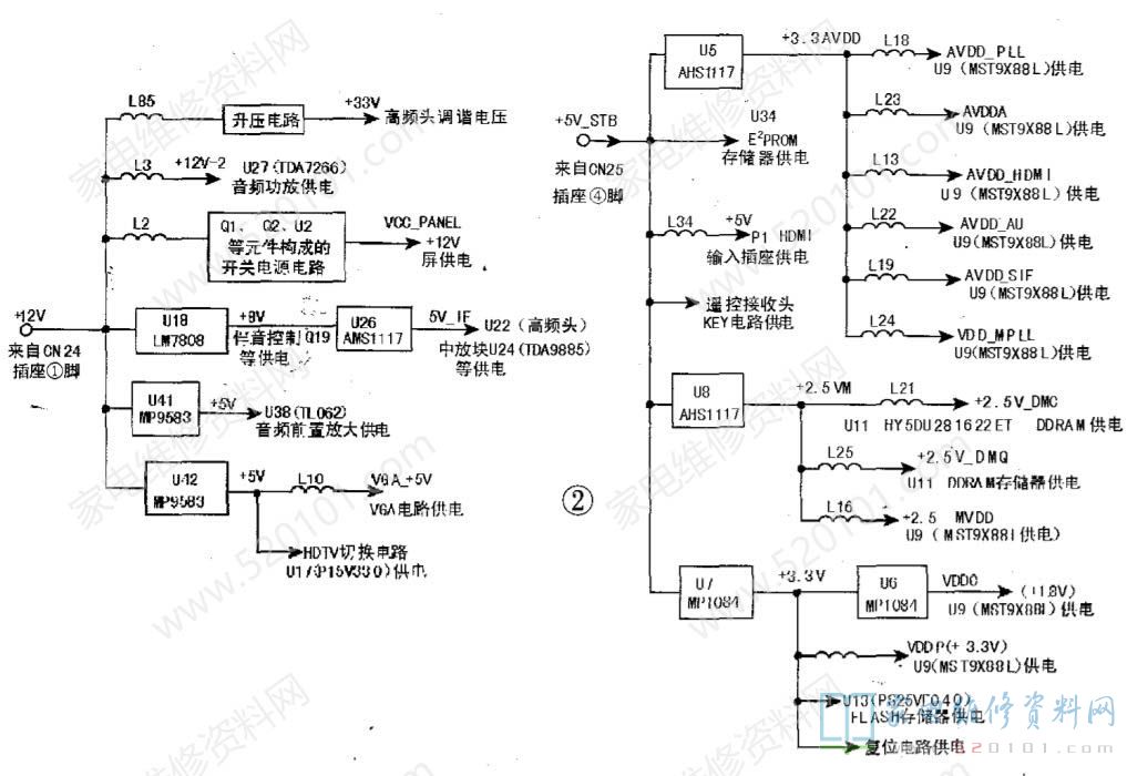

3.所修彩电电源的基本流程
由于修任何电器都是先从电源人手,因此修液晶彩电也不例外,应对所要修的机型的供电流程有一个全面的了解。例如,图2是笔者通过电路图整理出的TCL王牌MS88机芯液晶彩电供电流程图。由图可看出,该机芯由电源板过来的只有5VSTB待机电压和+12V电压。其中,+12V电压一路送往音频功放电路;另一路通过振荡升压电路升至+33V,送往高频头调谐电压端;还有一路通过DC/DC转换电路U41及U42将其变为+5V,供给音频前置及vGA、HDTV切换电路。5VSTB电压一路给遥控接收头、KEY、HDMI输入电路及E2PROM存储器U34供电,第二路经DC/DC转换块U5变为+3.3V,供给主控芯片U9相关引脚;第三路经U8降为+2.5V,供给DDRAM存储器U11及主控芯片U9的2.5MVDD供电端;第四路经U7降为+3.3V,供给主控芯片U9的VDDP端,以及FLASH存储器U13及复位电路。
实修表明,液晶彩电许多故障均是由供电电路异常所致,因此,整理出所修彩电电源的基本流程,往往可以取得事半功倍的效果。

(1)视频信号流程
在检修图像异常故障时,搞清楚视频信号的流程是十分必要的。图3是笔者通过电路图整理出的TCL王牌MS88机芯液晶彩电视频信号流程图。由图3可看出,从高频头①脚输出的全电视中频信号,经电容C477送人图像声表面滤波器U25信号输入端,经过选频和滤除千扰后送给中放块U24的视频信号信号输入端①、②脚,再经过AGC中放FPLL检测等处理后解调出视频信号,从⑦脚输出,然后经Q23放大及阻抗变换后,由R257、C95、C96送到主控芯片U9的TV视频信号输人端57、58脚。
HDMI信号是从U9的①、②、④、⑤、⑦、⑧、10、11脚输人,HDTV信号从U9的41~47脚输入,vGA信号从U9的16、17、22、23、25~28脚输入。.上述信号在U9内部由信号选择开关切换选择后,对其视频信号进行A/D变换、解码3D梳状滤波、同步处理、限幅降噪、格式变换、画质增强等处理后,从U9的197~222脚输出,通过LVDS插座CN36送至逻辑板。

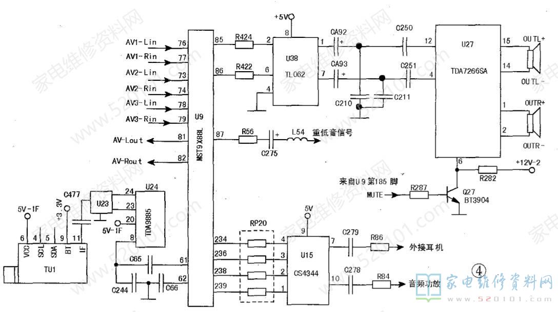

(2)音频信号流程
在检修伴音异常故障时,搞清楚音频信号的流程是十分必要的。图4是笔者通过电路图整理出的TCL王牌MS88机芯液晶彩电音频信号流程图。由图4可知,从高频头11脚输出的全电视中频信号,经电容C477送人音频声表面滤波器U23信号输入端,经选频和滤除千扰后送人中放块U24的音频信号输入端23、24脚,再经过AGC中放、单基准混频器、窄带FM-PLL解调器等处理后解调出音频信号,从⑧脚输出,然后经C65、C66送人主控芯片,U9的TV音频信号输人端61、62脚。
AV1音频信号由U9的76、77脚输人,AV2及AV3音频信号分别由U9的73、74及78、79脚输人。上述音频信号在U9内部由信号选择开关切换选择后,对其音频信号进行A/D变换,然后送人音频处理器进行相关数字化音频、音效处理及D/A变换后,从U9的85、86脚输出。输出的音频信号经U38前置电压放大后,送给功放块U27信号输人端12、4脚,在U27内部经功率放大后从15、14脚及①、②脚输出,然后推动扬声器还原出声音。另外,数字音频信号从U9的234、236脚输出,经U15放大后从10、⑦脚输出,作为耳机或外接数字功率放大器作信号源;模拟音频信号从U9的81、82脚输出供普通音频功率放大器作信号源;重低音音频信号从U9 87脚输出,供重低音放大器作信号源。
