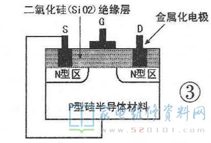

N沟道增强型MOSFET的结构剖面图如图3所示,用一块P型硅半导体材料作衬底,在其面上扩散了两个N型区,再在上面覆盖一层二氧化硅(Si02)绝缘层,最后在N区上方用腐蚀的方法做成两个孔,并用金属化的方法分别在绝缘层上及两个孔内做成三个电极:G(栅极)、S(源极)及D(漏极)。

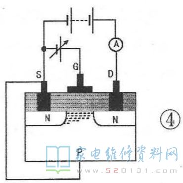

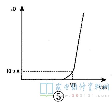

要使增强型N沟道MOSFET管工作,要在G、S之间加正电压VGS及在D、S之间加正电压VDS、才会产生正向工作电流ID,如图4所示。
当VGS电压太低时,感应出来的负电荷较少,它将被P型衬底中的空穴中和,这时D、S极间仍然无电流ID。当VGS增加到一定值时,其感应的负电荷把两个分离的N区沟通,从而形成N沟道。这个临界电压称为开启电压(又称阈值电压、门限电压),用符号“VT”表示(一般规定在ID=10VA时的VGS为VT)。若VGS继续增大,负电荷增加,导电沟道扩大,导通电阻降低,ID也随之增加,并且呈较好线性关系,如图5所示。因此在一定范围内,改变VGS可控制D、s极间的导通电阻,达到控制ID的目的。

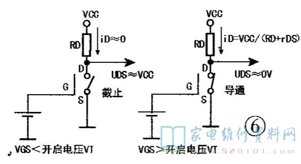

1.静态特性
当VGS<开启电压VT时,MOs管工作在截止区,MOs管处于“断开”状态,IDS约为0,输出电压UDS约等于VCC,如图6所示。当VGS>开启电压VT时,MOs管工作在导通区,漏源电流IDS=VCC/(RD+rDS)。其中,rDS为MOs管导通时的漏源电阻。输出电压UDS =VCC xrDS/(RD +rDS),如果。S远小于RD,则UDS接近0V,相当于MOs管处于“接通”状态。

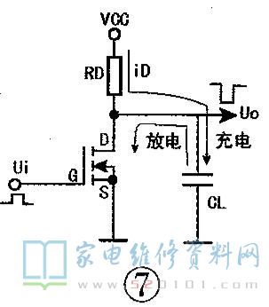

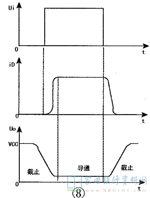

MOS管在导通与截止两种状态发生转换时同样存在过渡过程,但其动态特性主要取决于与电路有关的杂散电容充、放电所需的时间,而管子本身导通和截止时电荷积累和消散的时间是很短的。
当输入电压Ui由高变低,MOs管由导通状态转换为截止状态时,电源VCC通过RD向杂散电容CL充电,如图7所示,充电时间常数π1=RDCL,即输出电压Uo要经过一定延时才由低电平变为高电平,如图8所示。当输入电压u1由低变高,MOs管由截止状态转换为导通状态时,杂散电容CL上的电荷通过rDS进行放电,其放电时间常数T2 ≈ rDSCL,即输出电压U。也要经过一定延时才能转变成低电平。由于rDS比RD小得多,所以由截止到导通的转换时间比由导通到截止的转换时间要短。

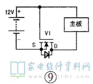

1.电池反接保护电路
为防止电池接反损坏电路,最简单的方法是在供电电路中串联二极管,当电池接反时,因二极管反偏而不导通,但在电池未接反时,该二极管两端有0.6V左右的压降,二极管要损耗一部分能量。为了节能,许多便携式电子产品的电池反接保护电路采用MOSFET管,如一款平板电脑中的电池反接保护电路如图9所示。V1是一只导通电阻RDS(ON)约为0.04Ω的增强型N沟道MOSFET管。

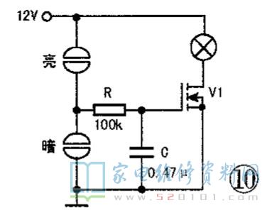

2.触摸调光电路
一种简单的触摸调光电路如图10所示。当手指触摸上触头时,+12V电压经手指电阻及R(100kΩ)给电容C充电,V1的 VGS电压逐渐增大,灯渐亮;当触摸下触头时,C中的电荷经R及手指电阻放电,V1的VGS电压逐渐减小,灯渐暗到灭。

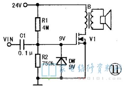

一种简单的甲类功率放大电路如图11所示。偏置电阻R1、R2对24V电压进行分压,得到静态的VGS电压,此时V1的G、S极间有一定的电流流过。当音频信号经过C1藕合到V1的G极时,VGS电压会随音频信号的变化而变化,虽然幅度很小,但这时D、S极间电流(ID)却会发生较大的变化,经输出变压器阻抗匹配,使喇叭中发出较大的声音。DW为9V稳压二极管,以防止VGS电压过高而击穿V1。
