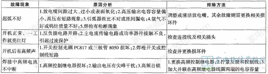

逆变氩弧焊机常见故障检修速查表
2023-10-24
作者:杨绍纯
1337
本表适用于TIG160、180、200、125、135 等系列氩弧焊机。
