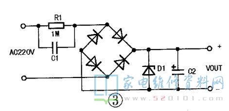

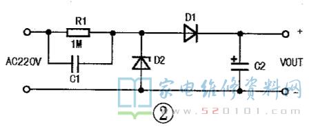

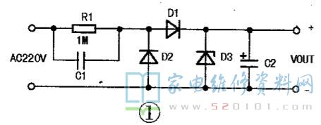

电容降压式简易电源的基本电路如图1所示,C1为降压电容器,D1为半波整流二极管,D2在市电的负半周时给C1提供放电回路,D3是稳压二极管,R1为关断电源后C1电荷泄放电阻。在实际应用时常常采用如图2所示的电路。当需要向负载提供较大的电流时,可采用图3所示的桥式整流电路。
这类电路通常用于非隔离的小电流电源中,它的输出电压取决于所使用的齐纳稳压管,或随阻性负载的变化而变化;所能提供的电流正比于限流电容的容量。当采用半波整流时,每1uF电容可得到电流(平均值)约为30mA; 如果采用全波整流可得到双倍的电流(平均值),即为60mA。

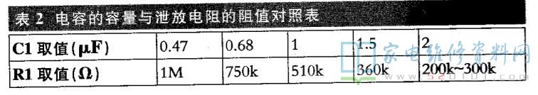

泄放电阻R1的阻值与电容的大小有关,一般电容的容量越大,残存的电荷就越多,泄放电阻的阻值就要选小些。在220V/50Hz的交流电路中,降压电容器C1与泄放电阻R1的选取值见表2。

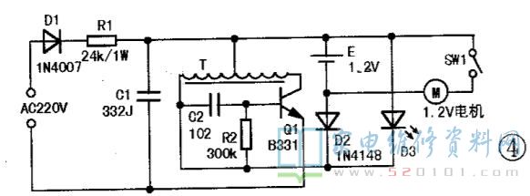

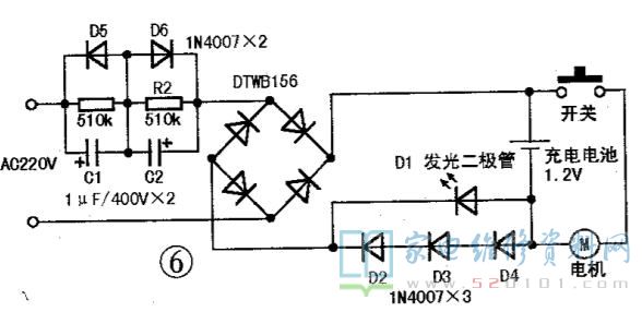

一只较新的韩国产RSCW-307电动剃须刀,不能充电,无法使用。弃之可惜,决定修复。打开机壳,发现机内一小变压器烧黑,整流二极管和限流电阻烧断,振荡三极管B331击穿短路,充电电池E已无电压。为了修复该机,特实绘出其电路,如图4所示。

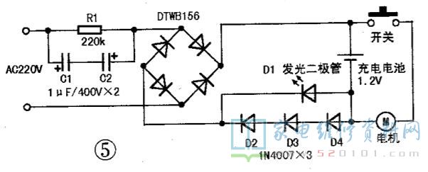

由于变压器T烧坏,它的体积又太小,线径也太细,不便绕制,无法修复,决定对其改动修理,电路如图5所示。
改动后,充电及使用均正常。使用一星期后,第二次充电,发现充电指示灯不亮,充上一晚上的电,只能用上一次,电池就没有电了。由于设备较新,充电电池应该没有问题,可能还是充电电路有问题。

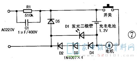

重新打开机壳,发现两只小体积1uF/400V的电解电容已鼓包损坏。根据以上电容降压原理进行分析,认为是电路设计不合理所致,仅把两只电解电容简单地反向串接起来,当做无极性电容器使用是行不通的,于是对电容降压部分作了更改,如图6所示,使用效果较好。若有1uF/400V无极性电容,也可采用图7所示电路,更为简单实用。
