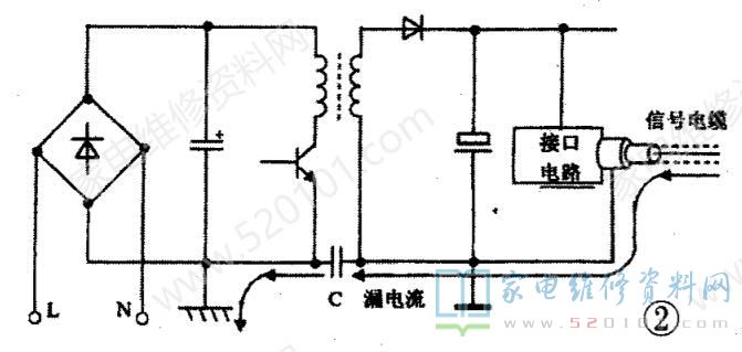

我的一位朋友新购了一台37英寸液晶电视,在家里安装后总觉得效果不好,便退回商家,但在商场里试看却没有问题,后来仍坚持要求商家换了一台,拉回家试机,效果仍像前一台。商家认为,不是电视的问题,应是用户家里的信号线或供电线路有问题。朋友甚是疑惑,同样的电视在商场效果很好,在家中就不好,像是家中线路有问题,但家中的一台21英寸老电视却图声俱佳,家中有啥问题呢?于是让我到场断个究竟。
我看到新液晶电视的图像上有两条横向噪点千扰带在漂移,伴音中夹杂着“吱吱”的噪音。开始认为是信号不好,但接上老电视却一切正常,信号线的故障可能被排除了,又怀疑电源排插有问题,换用-一个旧排插后,液晶电视效果奇迹般变好了!于是,皆大欢喜,认为轻松搞定。不久,朋友又买了一个新的三线排插换下了那个好用的旧排插(同时将保护地线也接上了),但干扰现.象又再现了。难道新买的排插就这样“不争气”,我对比新旧两个排插,不同之处就在于好用的旧排插是两线的,联想到出现千扰的都是三线排插,突然醒悟问题就在三线排插的保护地线上。
三线排插多了一根保护地线,难道它会引来千扰?于是将液晶电视插头的接地插脚用塑料胶带包裹后再接通电源试机,图声俱佳!
液晶电视执行国家3C认证电工安全标准,采用安全接地保护的三线插头,却引发较强的干扰,接地是多此一举,还是不切实际?本人进行深人分析后发现,问题不在电视插头上,根本的原因在用户的配电与有线电视系统供电上。

我们每一个家庭用户都处于供电的不同位置上,而在有线电视系统中,多个用户共用一个线间放大传输装置,传输装置与每个用户在供电接地点上就不能做到同点共地,不同的用户与传输装置之间在接地线上处于不同点位,便出现了不同点位的大小不同的接地电位差。这些电位差在正常情况下一般都很小,不会有明显的影响,但当整个单元供电的公共接地处出现接地不良时,这个地线电位差就会大幅度漂移升高,甚至能达到几十伏。在这样的线路上,电视机与有线电视信号线驳接,信号线的地端与电视接口的地端,距离较远便有较大的接地电位差,就会使电视机内地线回路中出现地线回流,如图1所示,对信号放大系统造成很强的低频千扰,加上当前供电线路的交流负载中含有脉冲谐波污染,与低频干扰组合,形成了电视图像的噪波橫条千扰和伴音噪声千扰。
在有线电视系统中,信号电流大小为微安级,十分微弱,而市电地线间的电位差引起的电缆中的市电电流则强得多。所以,有线电视若借用市电的安全地线,则与用户电视之间构成了很强的地线干扰。
正如前面所谈到的,若用两线电源插头,电视机接口的地端没有接地线而被悬浮,构成系统的一点式接地,回避了地线,上两个不同点之间的电位差。同时,电视机接口地端被信号地端电位钳位,与信号传输装置的地端不构成低频回路,则电视机上也就不会出现千扰现象。
我国在不同时期建造的楼宇供电的接地系统有多种方式,不同的方式会产生不同的后果,所以这种千扰并不是普遍的,而是发生在一些特定的地点,这就让人一时觉得不可思议,感到奇怪。
到此,我们理解了供电地线千扰的问题,这也对前述的几例“怪”事的破解有很大的启发。两线插头电源线给电视供电一般也不会出现前述“怪”事,但在楼宇的公共接地端锈蚀而接触不良时,地线上的电位差过大,或此时有雷电感应(直接雷击危害会更严重)就会在信号地与电视接口地之间产生过大的高频脉冲电压,通过电视机电路.上的电源地与信号地之间的悬浮接地旁路电容C构成感应电流回路,如图2所示,烧毁电视机中的部分接地回路铜箔(如怪“2”怪“3”),甚至将旁路电容击穿,构成信号地与电视地之间的接地电压回路,形成较大的漏电流,使信号线有发热感(如怪“1”)。可想而知,严重者会烧毁线路或设备。后来我还真在网上看到了由此原因而造成电视起火的报道,可见对此故障应予以重视。
解决三线电源线的干扰问题最简单的方法是取消三线电源线的接地保护,但笔者建议尽量不要采取这一办法,原因如下:断开电视接地端后,虽然电视机外壳通过有线网络也可以接地,但在电视机不与有线网络连接时,电视机就失去了接地保护。在产生交流干扰的时候,首先检查一下放大传输装置的外壳是否接地良好。良好的接地是保证电视系统安全的保障。另有简单而安全有效的办法:在人户信号电缆线的芯线和屏蔽层上都加装了低频隔离电容,以隔断户内与户外不同地电位之间的干扰。
