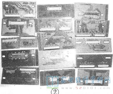

比较早期的有DF9B-31P(HIROSE)/DF9B-41P(HIROSE),连接跳线显得相对比较麻烦一点。MITSUBISHI和ACER公司的屏有好多是用两根45PIN和35PIN扁平电缆,即IL-FHR-45S-HF(JAE)和IL-FHR-30S-HF (JAE )连接,早期的IBM也有单用一根50PIN的扁平电缆连接。图右边就是80PIN (AULM150X2M)TTL接口的屏。TTL接口脚较多,-一般在41针以上,比较容易辨别。目前市面上看到最多的TTL接口针数为120针。常使用的3501型驱动板一般都是通过扁平排线和扣板与屏连接的。
图2为常用扣板图片。

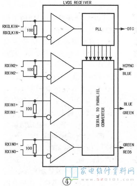

LVDS(低压差分信号)的工作原理是用一颗专门的IC,把输人的TTL信号编码成LVDS信号,6位为4组差分,8位为5组差分,数据线名称为D0-、D0+、D1-、D1+、D2-、D2+、CK-、CK+、D3-、D3+。其中如果是6位屏就没有D3-、D3+这一组信号,这个编码过程是在我们电脑主板上完成的。在屏的另一边,也有一颗相同功能的解码IC,把LVDS信号变成TTL信号,屏最终用的还是TTL信号,因为LVDS信号电平为1V左右,而且一线和+线之间的干扰还能相互抵消,所以抗干扰能力非常强,很适合用在高分辨率所带来高码率的屏上。

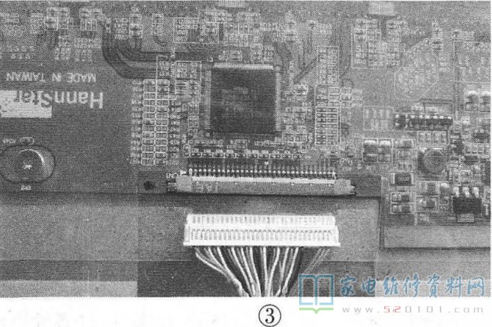

如图3所示为LVDS接口的屏,这是一个双通道8位的屏,采用的屏线是30PIN片插的,是最常用的一种屏线。注意,目前由于出于习惯“单通道”“双通道”在大陆往往被称为“单口”或“双口”。看到这种20PIN的连接头,基本上都可以判定这个屏的接口电路就是LVDS类型的了,至于是单口还是双口就要拧开螺丝看看里面的电路,一般每对数据线之间都有一个100Ω的电阻,看到4个的话就是单口6位颜色的屏,看到8个的话就是双口六位,5个的话一般是单口8位,有10个一般就是双口8位,当然有资料的话就不用这么麻烦。也有TMDS用这种20PIN的连接头的,比如LG 的LP141X1,不过基本上很少。
LVDS接口电路结构示意图如图4所示。

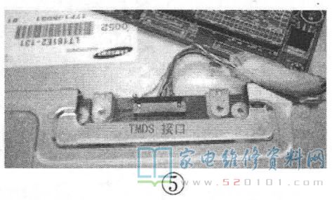

TMDS全称Transition Minimized Differencial Signaling, 即最小差分信号,这种屏相对于前两种接口的屏来说,用量很少,是一种类似于LVDS的接口,主要有LTM150XL -PO1单6 TMDS:TM150XG -22L04单6 -TMDS、LG LP141X1单6-TMDS、LG LM150X1(A2AP)单6-TMDS LC151X01(A3)单6-TMDS、TOSHIBA LTM15C428 单6 -TMDS、HSD150MX22单6一TMDS LT150X1 -131 单6 -TMDS IT181E2-131及LT170E2-131等。图5所示为TMDS接口的屏。

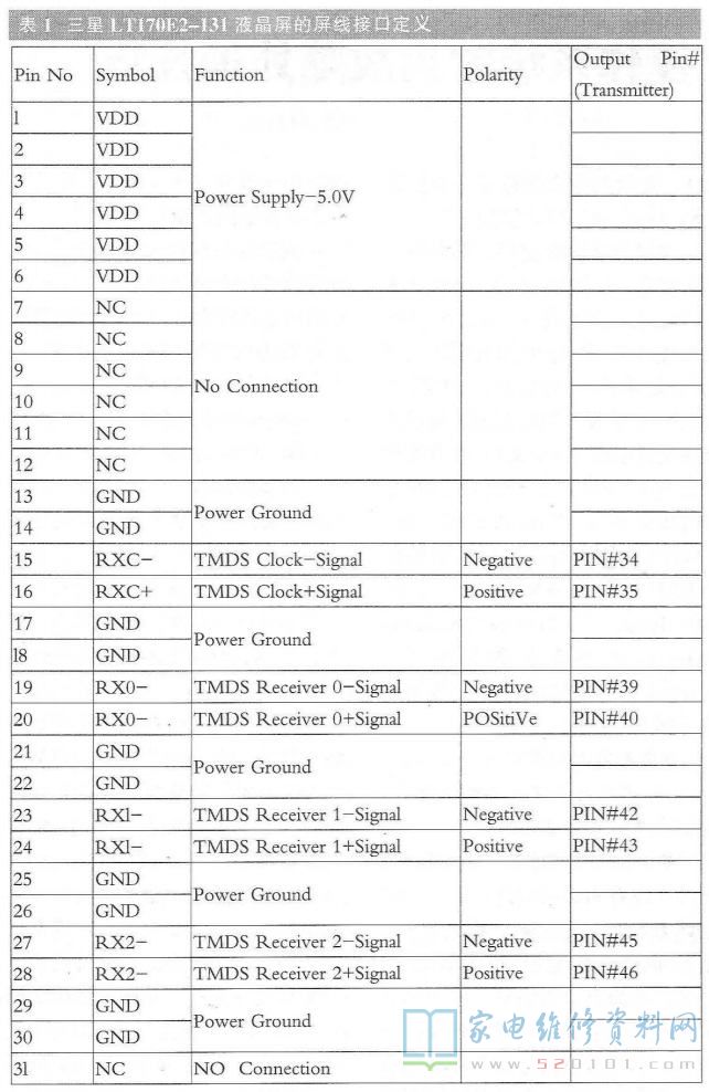

表1是三星公司LT170E2-131液晶屏的屏线接口定义,大家注意看和普通LVDS接口有什么不同。

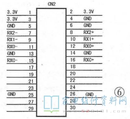

图6所示为乐华TMDS接口专用驱动板屏线接口定义。

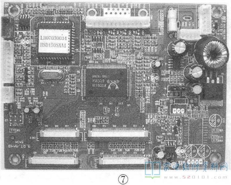

维修中经常采用的驱动板是乐华的MA4B板,该板同时还可以驱动CLAA150XG08、HSD150SX89、HSD150SX87 LS150X05、CLAA170EA03、LS170EO1、MT170E01等屏,具体在使用时根据不同型号的屏烧录不同的驱动程序。比如在配HSD150SXA1液晶屏时,因为这种液晶屏是单50PIN接口,只需要用一根50PIN的塑料扁平排线把液晶屏接口和驱动板的CN14连接起来即可,不需要重写驱动程序,如图7所示。

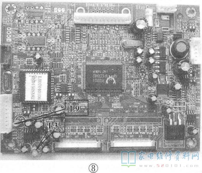

另外在联想AOC等15英寸液晶显示器中还大量使用HSD150SX82液晶屏,要用MA11B 专用驱动板,也支持HSD150SX84 液晶屏,免写驱动,在用于HSD150SX84屏时,要把驱动板上的两个电感L3和L9断开,如图8所示。
