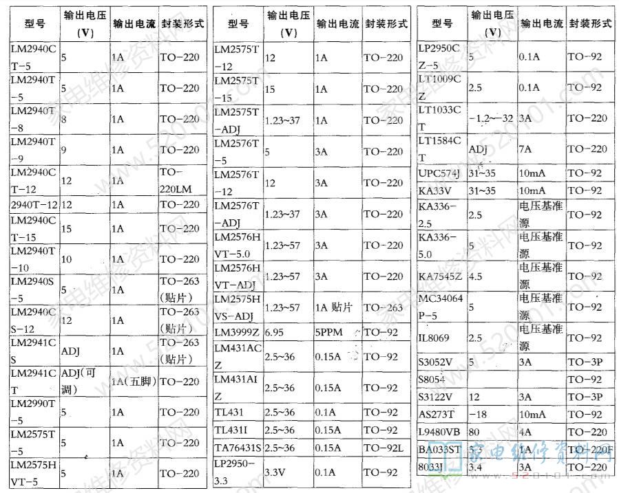

常用三端稳压器主要参数速查表
2024-05-25作者:李新生1606评论
