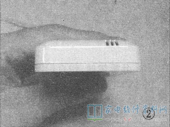

近年来新出现的射频遥控(RF Remote),它使用数百兆赫兹的无线电波取代红外光作为遥控信息的载体。由于无线电波不具有方向性,且能越过非金属障碍物。因此,射频遥控器无伸出外壳的发射元件,如图2所示。

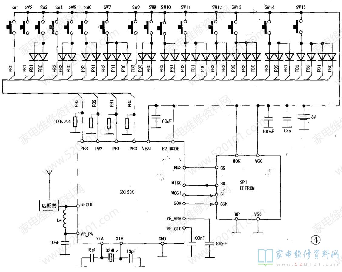

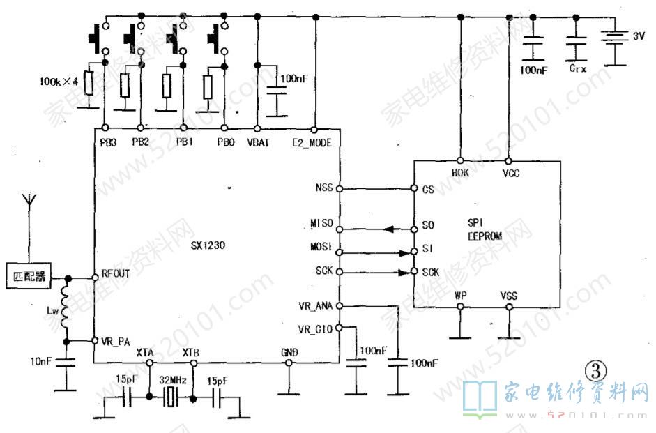

独立模式适用于低成本、按键数目不多RF数据包格式相对简单的遥控器方案,尤其是普通的家用电器。当SX1230的E2_MODE脚接高电平时,SX1230工作于独立模式下,其典型应用电路如图3所示。芯片配置参数以及每个按键的RF数据包格式都事先定义在外置的EEPROM中。工作时,Sx1230先作为同步串行(SPI)控制器将这些配置数据读入,再经过内部电路的运算控制,最后发射出对应的无线电信号。
PB0~PB3是按键接口,对于一些按键较少(不超过4个)的家电遥控器,直接使用SX1230提供的4个按键接口即可。如果按键较多,可采用二极管编码电路,因其有4个按键接口,则有16种组合,即(0000~1111),用作按键组合时,除去“0000"这种状态,最多可支持15个按键,如图4所示。例如:当按下SW5键时,+3V电压经SW5键下方的两只二极管与SX1230的PB0、PB2端口相连,即此时PB0、PB2端口为高电平“1”,这时的按键编码为“0101”。
平时SX1230处于睡眠状态,按键动作将唤醒芯片并进人正常工作状态,然后发送该按键对应的RF数据包,完成后再回到睡眠状态。2.单片机控制模式(MCU Mode)

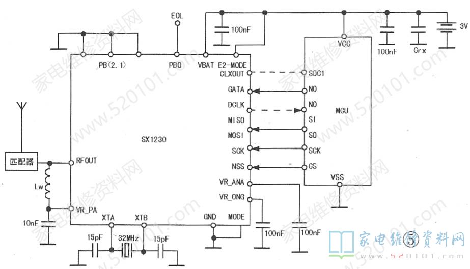

单片机控制模式适用于按键数目较多(多于15个)或RF协议,或数据包格式较复杂的遥控器方案。当SX1230的E2_MODE引脚接高电平时,SX1230工作于单片机控制模式,其典型应用电路如图5所示。在此模式下,SX1230作为SPI从机,受外部单片机的控制。SX1230和单片机的接口分为SPI和RF两部分,单片机通过SPI接口对SX1230进行参数配置,通过RF接口发送数据包。按键、显示、建立数据包等其他工作均由单片机完成。
