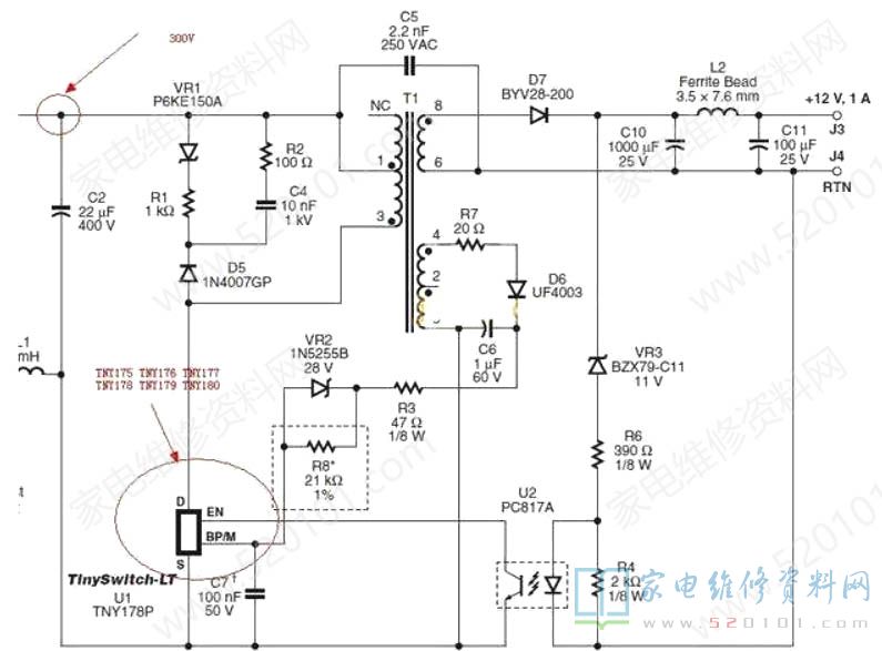

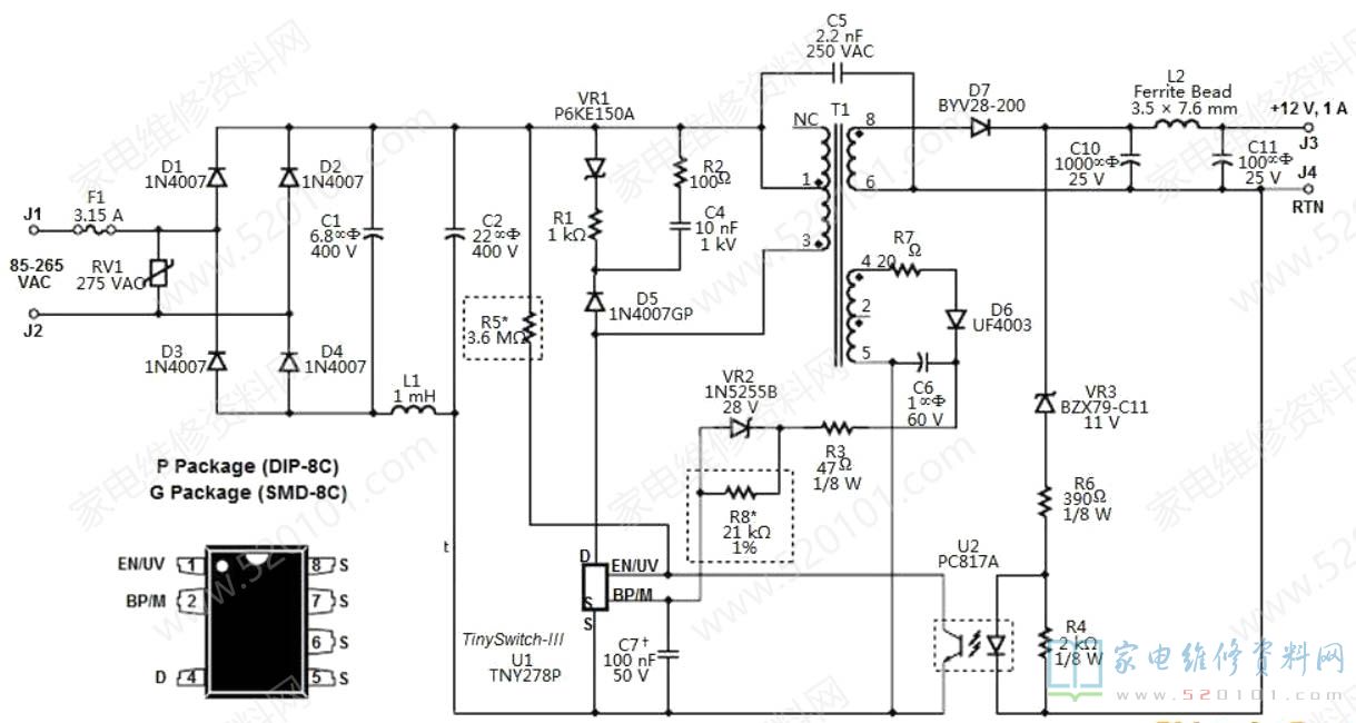

最近维修一台飞利浦DVD机,其电源块是TNY180PN,尝试着用TNY280PN进行代换成功,具体如下图所示。
