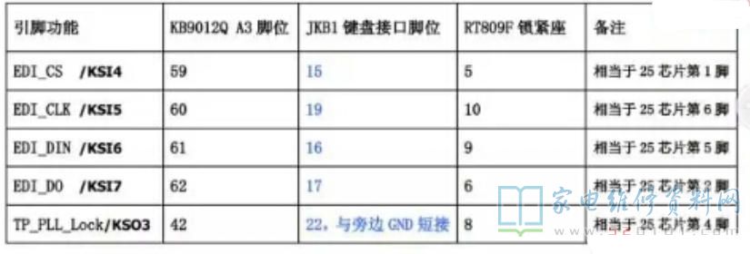

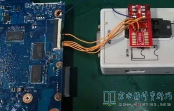

搞维修的朋友们都知道,带程序的芯片损坏(单片机),大家都头痛不已,其实,只要找到芯片的对应引脚,是可以用编程器进行读写的。以JT1199编程器为例。例如,最近接到一台DELL笔记本,打开一看,触摸板芯片已被击穿,此板连接着EC芯片KB9012QF,确认也损坏。找到芯片和编程器读写的对应引脚,飞线连接,如能识别,先读出程序并备份,然后换一块空白芯片上去,只需几十秒,一个带程序的芯片诞生了。
写入程序:换空白芯片后,试写入原机备份程序,如果不能用,可以在本网下载或网上购买。
