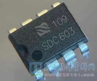

4.EVD电源盒电源芯片SDC603可用THX203代换。

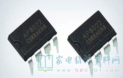

7.电源芯片AP8022H可以用12A 22A 8012等代换。

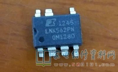

8.电源芯片LNK562PN可以用LNK564PN代换。

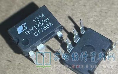

11.7脚5伏电源芯片TNY175PN可以用TNY277PN完美代换。
