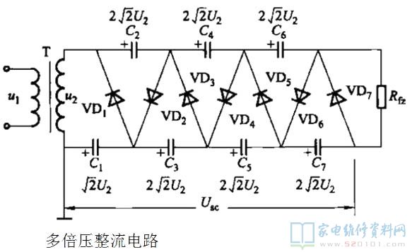

多倍压整流电路:根据相同的原理,只要把更多的电容串联起来,并设置相应的二极管给它们充电,就可以得到更多倍的直流输出电压。
上图中,U2为下正上负时,通过VD1给C1充电为√2 U2电压。U2为下负上正时,通过VD2给C2两端充电为2√2U2。下一个半周时,通过VD3给C3充电为2√2U2······以此类推可以分析得到C4、C5、C6都充电为2√2U2,只要把负载接到相关的电容组的两端,就可以得到相应的多倍压直流输出。
