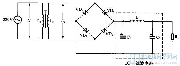

LC-π型滤波电路由一个电感和两个电容接成π型结构,电路图:
整流电路输出的脉动直流电压依次经电容C1、电感L、和电容C2滤波后,得到电压波动很小的平滑直流电。
RC-π型滤波电路是用电阻代替电感,并与电容接成π型滤波电路。电阻R的阻值越大,滤波效果越好。但是也会导致输出电压下降。
