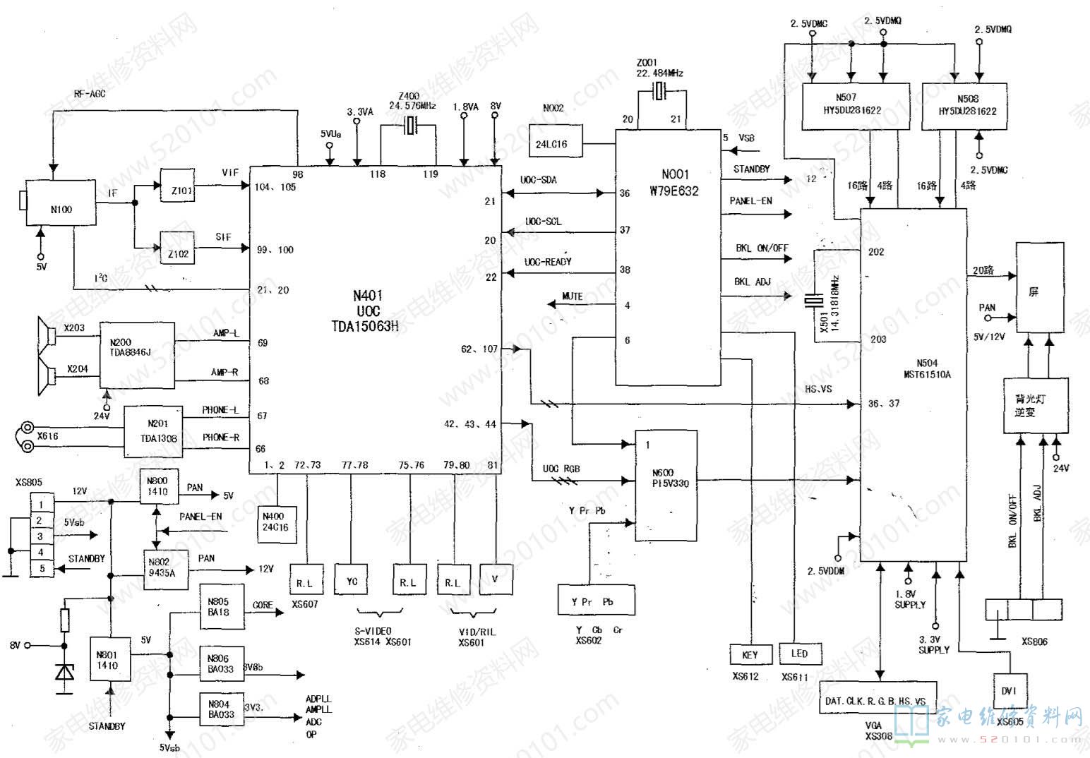

何以解忧?唯有信号流程图!如果看懂了整机信号流程图,那么各种信号的来龙去脉就清晰了,同时也了解了有关集成块的功能。然后在信号流程图的指引下,找到某个信号流程的具体电路图(通常涉及几张电路图),在主板.上找到测试点,用示波器、万用表等对各测试点进行测量,便能找到故障部位。下面以康佳AS机芯液晶彩电为例进行介绍。
康佳AS机芯液晶彩电,如LC26AS12、LC32AS28Q等,主板电路图有10页。第一页有整机信号流程图如图1所示。
1、首先找到CPU液晶彩电最基本的控制电路由CPU、用户存储器、程序存储器组成,有的CPU是独立的集成块,有的CPU与信处理电路共用一个集成块,类似超级芯片。发现N001( W79E632 )有STANDBY(开/待机)控制脚,有PANEL-EN(屏供电)控制脚,有BKL ON/OFF(背光灯开/关)控制脚,BKL Adj ( 背光灯亮度)控制脚,有MUTE(静音)控制脚,可以判断出NOO1内部有CPU。由于输入的没有图像及伴音方面信号,故N001为独立的CPU集成块,该CPU总线上只有用户存储器N002,无程序存储器,故推断程序存储器在CPU内部。最后判断:N001(W79E632 )是内附程序存储器的CPU,供电为5V。
2、判断大集成块的作用
N401(TDA15063H )是干什么的呢?它有什么功能呢?你会看到有很多输入、输出于N401(TDA15063H)的信号。
输入信号:图像方面有104、105脚输入的图像中频信号VIF,77、78脚输入的亮、色信号Y.C,81脚输入的视频信号V。伴音方面有99、100脚输入的第二伴音中频信号SIF,72、73、75、76、79、80脚输入的音频信号R、L。
输出信号:图像方面42、43、44脚输出的红、绿、蓝RGB号,62、107脚输出行场同步信号 HS、VS。伴音方面有68、69脚输出的音频信号AMP-L、AMP-R,去功放块N200,67、66脚输出的音频信号PHONE-L、PHONE-R去耳机功放N201。
结合输入N401(TDA15063H)的信号和它输出的信号分析:图像方面有TV中频信号VIF输入,一定有图像中频解调电路产生TV视频信号;有视频信号输入,有亮、色信号输入,说明它内部一定有视频选择电路(即“切换电路”),输出的信号为红、绿、蓝RGB和行、场同步信号HS、VS,内部一定有视频解码电路。伴音方面有第二伴音中频信号SIF输入,就一定有伴音中频信号解调电路产生TV音频信号。由于有多路音频信号输入,内部一定有音频切换电路。
此外,①、②脚有存储器N400,说明内部一定有数字电路,但是它输入的和输出的信号都是模拟的。总之,N401(TDA15063H)主要功能是视频处理和音频处理,有24.576MHz振荡电路,供电有:1.8V、3.3V、5V、8V。
N600( PI5V330 )是于什么的呢?共①脚由CPU控制,有两种信号输入:一种是N401送来的红绿蓝(RGB)三路信号,另一种是外部送来的高清信号:亮度、红色差、蓝色差(YPrPb)三路信号。
N600( PI5V330)有三路信号输出,可见它是个信号切换集成电路。
N504( MST61510A )是干什么的呢?有什么功能呢?给它输入的信号有:切换块N600( PI5V330 )送来的R、GB或者是YPrPb信号,N401 (TDA15063H)的62、107脚送来的行、场同步信号HS、VS。注意,RGB信号与行、场同步信号是一起的,如电视处于TV、AV、S端子中的任意一种状态,且有对应信号输入,那么N600(PI5V330 )选择RGB信号输送给N504(MST61510A),与此同时N401(TDA15063H)的62、107必须有行、场同步信号送到N504(MST61510A)的36、37脚,否则无图像或图像不正常。
送给N504(MST61510A)的信号还有VGA信号,如电脑送来的红、绿、蓝、行、场同步、时钟、数据信号,还有高清数字信号,如有线电视高清机顶盒送来的HDMI信号。可见N504( MST61510A )内部一定有切换电路。
N504( MST61510A)输出20路(10对)信号去显示屏,即10对LVDS信号去逻辑板。LVDS为数字信号,因为送给N504( MST61510A)的信号中有模拟信号,故它内部一定有模/数(A/D)转换电路,又因输入信号频率格式不同,故它内部一定有变频电路,变频后的数字信号经过处理形成LVDS。显然,N507、N508型号都为HY5DU281622,是变频电路的帧存储器,通过指令线、地址线、数据线与N504( MST61510A)连接,共同完成变频任务。
因此,N504的功能为:信号切换、模/数转换、变频处理及上屏信号LVDS形成。它的供电有1.8V、3.3V、2.5V ,振荡电路频率为14.31818MHz。
3、TV信号的走向
当电视处于TV状态时,射频信号进入高频头N100,高频头输出中频信号IF,经声表面Z102后产生第二伴音中频信号SIF输入TDA15063H的99、100脚,经内部解调后产生TV音频信号。此时,音频切换电路选择TV音频信号经内部音效电路处理后,TV音频信号从TDA15063H的69、68脚输出,经TDA8846J放大推动扬声器发声。
与此同时,中频信号IF经声表面Z101后产生图像中频信号VIF输入到TDA15063H的104、105脚,经内部解调产生TV视频信号,内部切换电路选择了TV视频信号,TV视频信号被解码后产生R、G、B信号从42、43、44脚输出,送到选择切换块PI5V330;产生的行、场同步信号从62、107输出,送到MST61510A的36、37脚。此时选择切换块PI5V330选择R、G.B信号输出,进入MST61510A。MST61510A 内部的切换电路选择PI5V330输入的R、G、B信号,与输入的行场同步信号一起变成数字信号,再经变频电路变频后再形成LVDS信号去逻辑板,最后在屏上产生图像。
AV、S端子信号处理与TV信号处理基本一样,只是省了中频信号解调这一步,s端子信号省了亮、色分离这一步。
高清YPrPb(或分量yCrCb)信号VGA信号,DVI图像信号处理与N401(TDA15063H)的关系不大。它们不经任何处理直接进入MST61510A,经过切换选择,如果选的是模拟信号要转换成数字信号,数字信号经变频后再经处理形成LVDS信号送到逻辑板,最后在屏,上形成图像,这样就知道YPrPb或( YCrCb)vGA、DVI信号去哪了。
可见多种信号有的从头输入,有的从中间插入,有的从尾部输入。利用这一特点,修主板时可分别输入不同信号,分段判断故障部位。
如康佳AS机芯液晶彩电,出现光栅、屏显均正常,TV状态无图像故障。用DVD机视频信号输入,如果AV状态图像正常,那么故障可在高频电路、中频解调电路;如果仍无图像,用DVD机YCrCb(三根线)输入,让电视处于“分量”状态,如果图像正常了,说明故障在以TDA15063H为核心的电路,或者TDA15063H的62、107到MST61510A的36、37脚同步信号通道 电路不良。当然,切换块PI5V330也有可能损坏,但可能性不大,因为它能选择yCrCb信号输出,44、43、42脚到PI5V330的通道电路就不用怀疑了(这三个通道不可能同时损坏,即使有一路损坏,表现出故障现象只是缺某一种色而已,不会无图像);如果分量YCrCb状态仍无图像,就要用电脑VGA信号,或有线电视高清机顶盒HDMI信号输入,让电视处于对应状态;如果有图像,说明切换块PI5V330损坏,或MST61510A局部损坏;如果仍无图像,说明MST61510A有问题。
