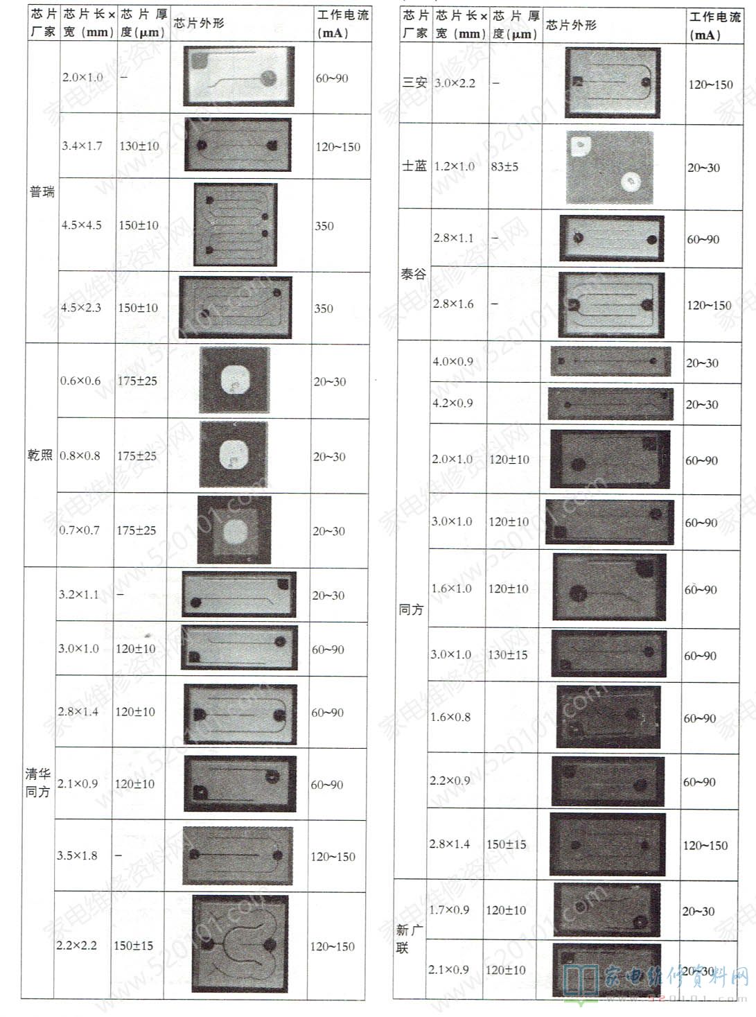

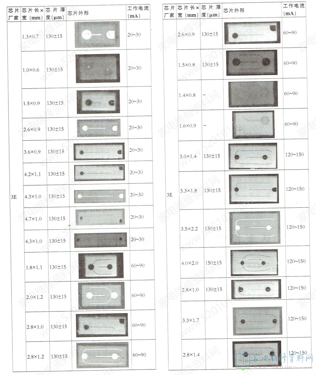

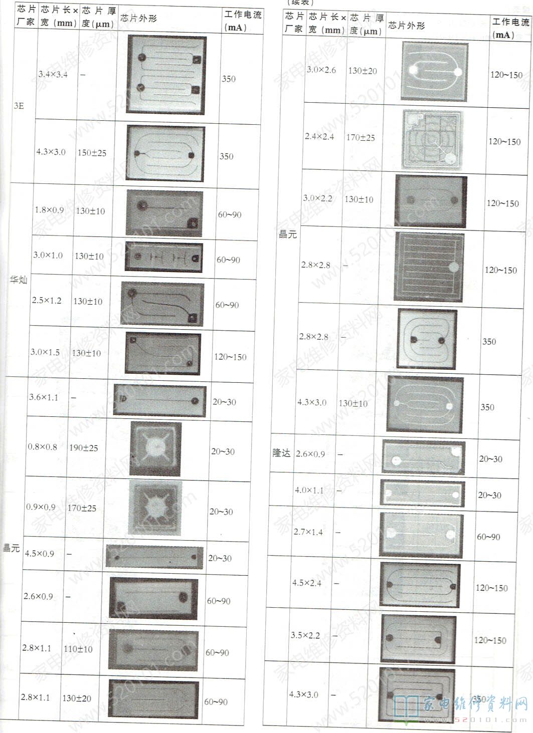

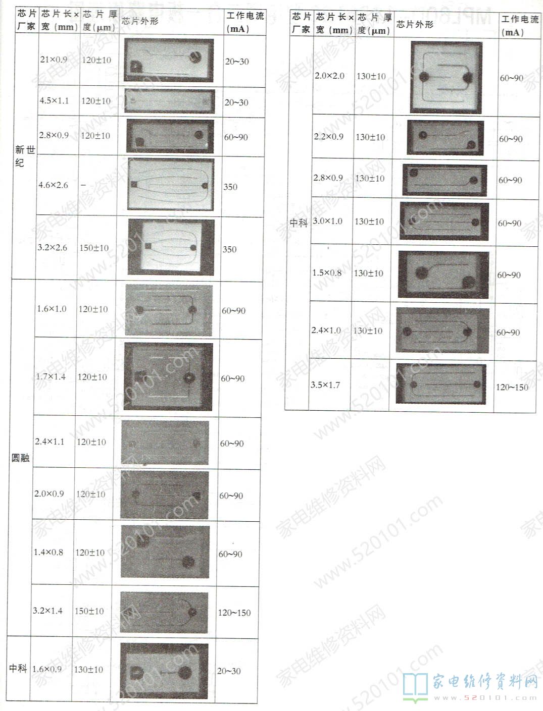

常用贴片LED芯片尺寸与工作电流对照表
2022-12-18作者:刘斌2903评论
