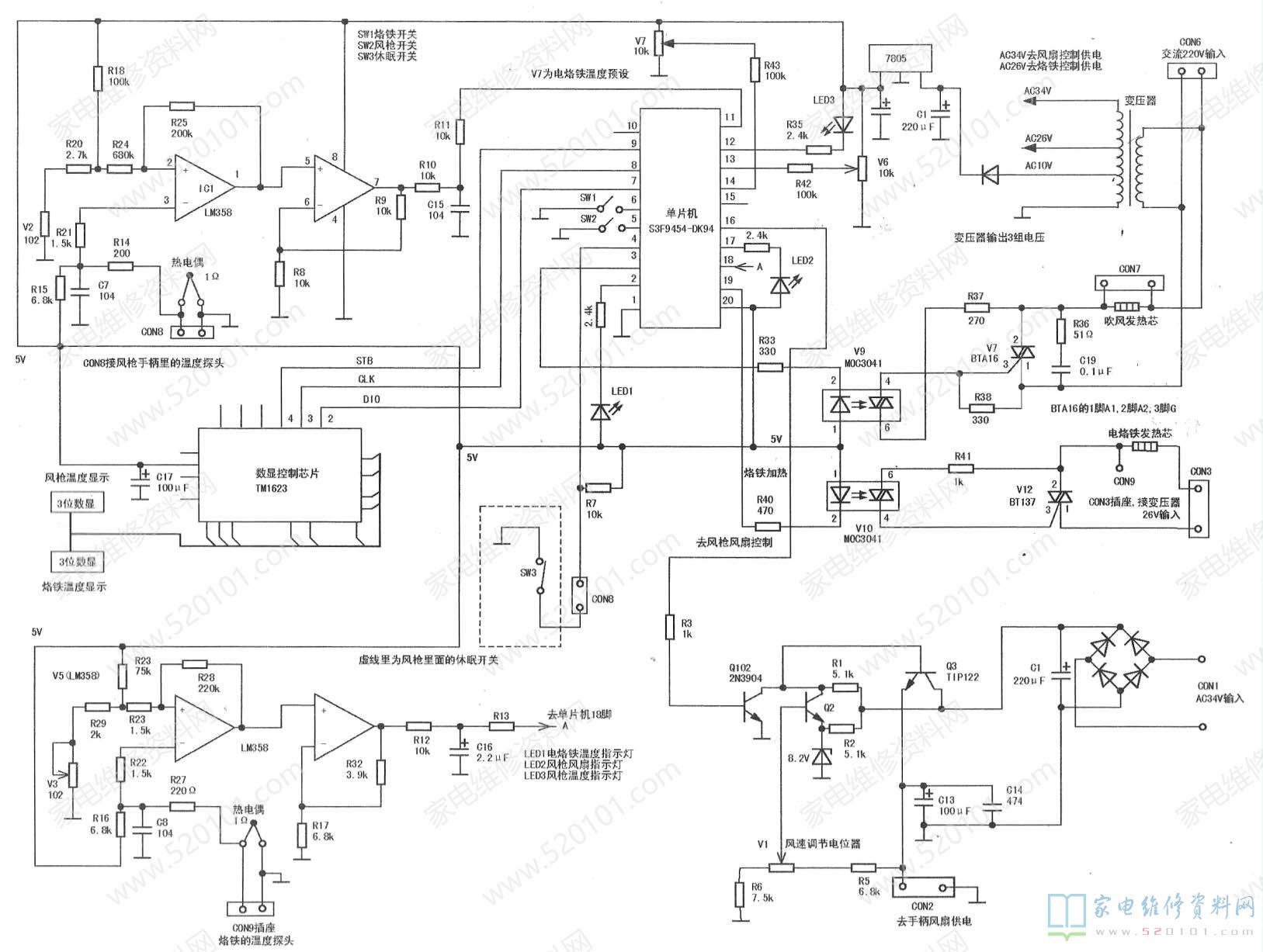

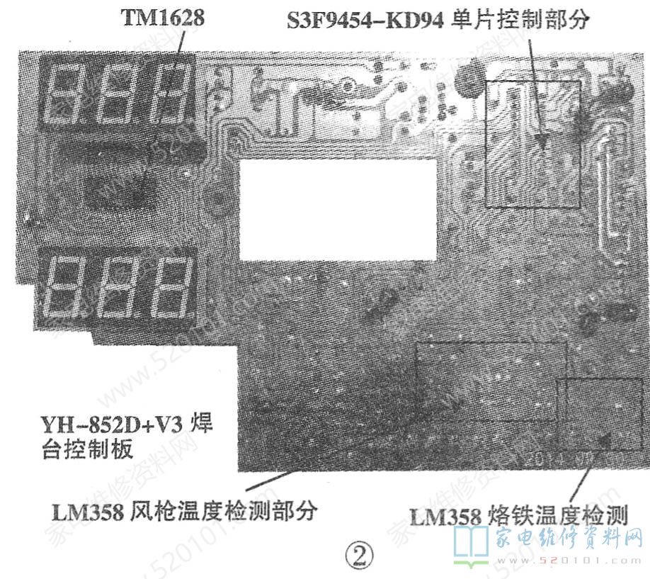

YH-852D+V3-FJ焊台控制板是赛克YH-852D+ V3的升级产品,外围元件基本一样,只是在单片控制的IO输出端做了改进,实绘电路如图1所示(见下页),YH-852D+V3焊台控制板实物如图2所示,下面介绍其常见故障的检修。

首先要确定是主机坏还是烙铁手柄坏,这样才能查找问题。如果烙铁手柄没问题,那就是主机有故障,一般是机内出现焊点虚焊、脱焊、断线、短路等问题,检查面板上的5芯插座在机内的5脚有无虚焊等。

烙铁温度失控时,要观察LED1指示灯是不是一直亮,一般亮表示加热,不亮表示加热停止,不亮时但是烙铁还在加热,那一般就是电路板上的V12可控硅BT137击穿短路,会造成温度失控(即发红烧红情况),如果测量可控硅正常,那就是控制电路故障。在路判断控制电路故障点:首先断开R40(470Ω)电阻,如果烙铁还是可以发热,说明V10(MOC3041)光电耦合器损坏;如果不再加热,检查V5(LM358),LM358损坏后,其⑦脚电平一直不变化就会造成温度失控。其次就是单片损坏也会造成失控。
如果发热芯的传感器两端(红正蓝负)焊反或短路,会造成温度失控(即发红烧红情况),这种现象主要是换发热芯子后引起的。换的发热芯温度传感器电阻值和之前不一样也会引起此故障。

风枪温度失控时,要观察LED3指示灯是不是一直亮,一直亮而不灭或闪动,可以拔掉风枪温度检测插头CON8,如果此时指示灯灭了,说明检测电路都正常,风枪也不再继续加温,风枪发热芯的热电偶故障,需要换发热芯。
不亮时但是风枪还在加热,那一般就是电路板上的V1可控硅BTA16击穿短路。拔掉风枪温度检测插头CON8后指示灯还是亮,那就是控制电路故障,代换V4(LM358) 和V9(MOC3041)即可,仍有问题则可能是单片损坏。
