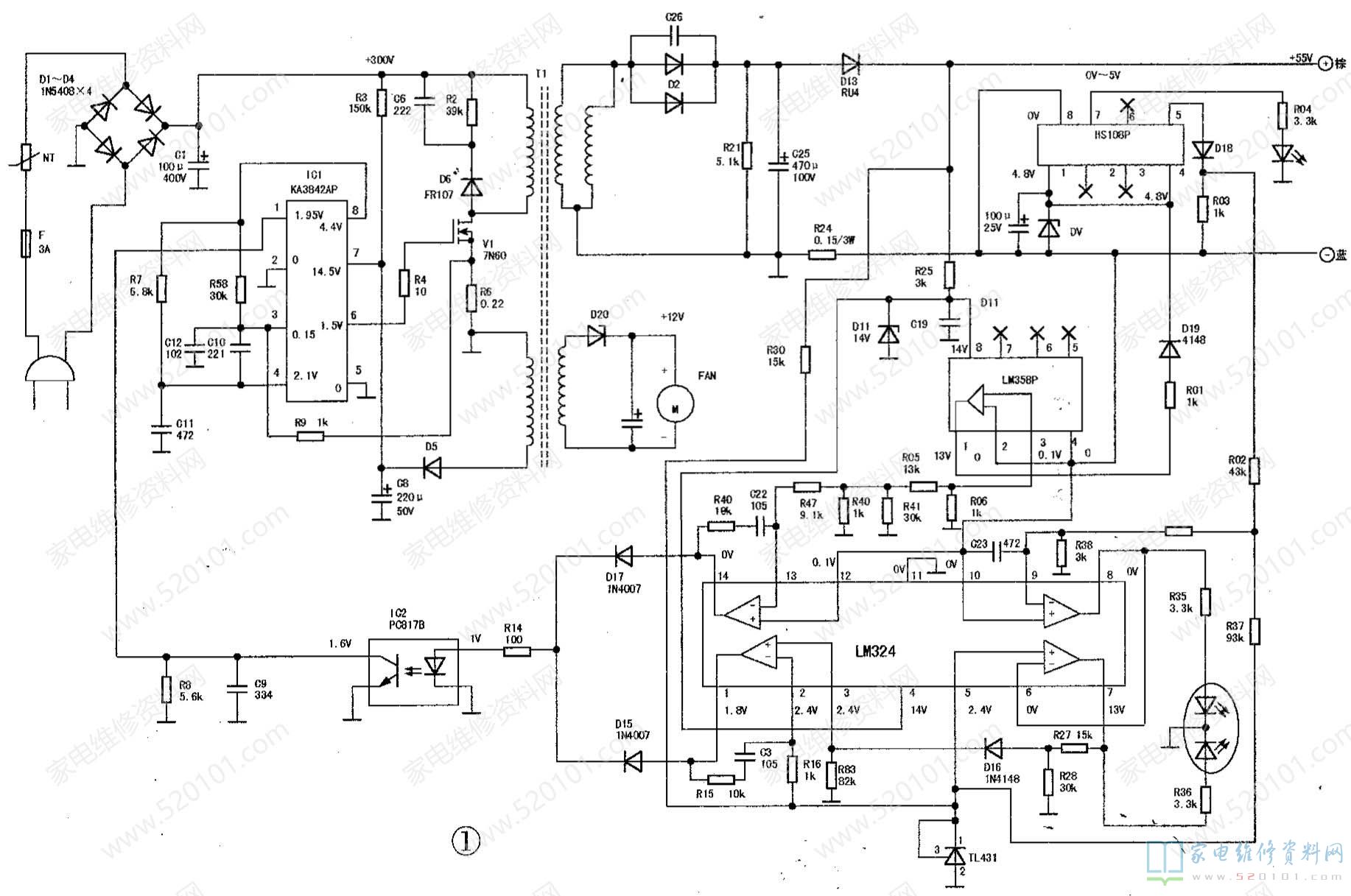

宝德驰4.8V-C2型电动车充电器,插上电源后指示灯不亮,不能充电使用。相关电路见图1。打开充电器外壳,观察保险管完好。在线测试整流二极管、限流电阻NTC等元件基本正常,电路板焊点完好。通电试机,测得滤波电容C1两端为+300V,再测电源IC1(KA3842AP)各引脚工作电压,惊奇地发现⑦脚电压竟然为+65V左右,其余引脚电压均为0V左右。KA3842AP⑦脚为内部振荡电路启动电源端,正常电压应在14V~20V左右。从电路连接看,该脚电压由整流输出的+300V经电阻R3(150k)供给。该电压异常升高,怀疑R3阻值减小。焊下R3,用万用表Rx1k挡测量基本正常。判断电源块KA3842AP可能损坏,拆下测其⑤、⑥、⑧脚已击穿直通,取一片新IC(UC3842P)焊上,检查无误,试通电,风扇运转,电源指示灯亮,测充电器输出端直流电压约+55V(带60W灯泡作假负载测试)。
故障排除后,对电源块UC3842P各引脚正常电压进行测试记录(见图中标注的电压数据),作维修参考数据。
