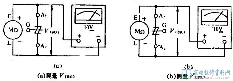

使用万用表判定门极G的方法与硅单向开关相同,不再赘述。另外由于A1、A2极在结构上完全对称,可不再区分,允许互换使用。检查正、反向转折电压对称性的电路见图3。仍由兆欧表和万用表相配合,分别测出V(BO)、V(BR),最后比较二者之差。
