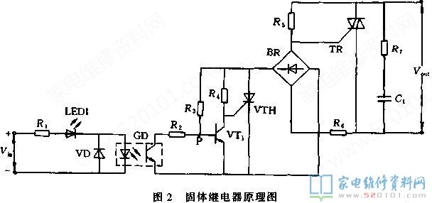

      这里仅以应用较多的交流过零型固体继电器为例,介绍其工作原理。该电路采用了过零触发技术,具有电压过零时开启,负裁电流过零时关断的特性,在负载上可以得到一个完整的正弦波形,因此电路的射频干扰很小。
	     该电路由信号输人电路、零电压检测控制电路、工作指示电路、双向晶闸管控制电路和吸收电路几部分组成。采用了光电耦合器GD作为输入电路和输出电路之间的隔离元件,VD是防止Vin正负接反烧坏GD。
     电路工作过程:当无输入信号时,GD中的光敏三极管裁止,VT1是交流电压零点检测器,通过R3获得基极电流而饱和导通,将VTH的门极箝在低电位而处于关断状态。当有输人信号时,光敏三极管导通,此时VTH的状态由VT1决定,如此电源电压大于过零电压时,分压器R3、R2的分压点P电压大于VBE1,VT1饱和导通,SCR门极因箝位在低电位而截止,TR的门极因没有触发脉冲而处于关断状态。只有当电源电压小于过零电压,P点电压小于VBE1时G1截止,SCR门极获得触发信号而导通。在TR的门极获得触发脉冲,TR就导通.从而接通负载电源。
     当输入信号关断后GD中的光敏三极管截止, G1饱和导通使SCR门极箝位在低电位而关断,但是此时TR仍保持导通状态,负载上仍有电流流过,直到负载电流随VAC减小到小于双向晶闸管TR的维持电流后才会自行关断,切断负载电源。
