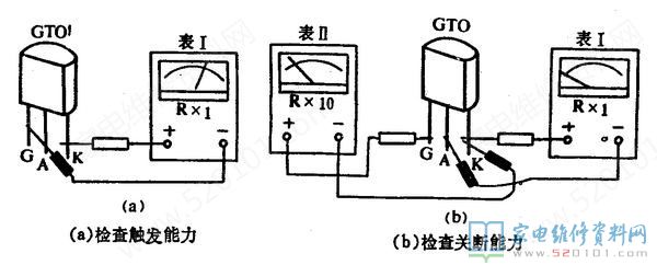

2.检查触发能力
如图2(a)所示,首先将表Ⅰ的黑表笔接A极,红表笔接K极,电阻为无穷大;然后用黑表笔尖也同时接触G极,加上正向触发信号,表针向右偏转到低阻值即表明GTO已经导通;最后脱开G极,只要GTO维持通态,就说明被测管具有触发能力。
现采用双表法检查GTO的关断能力,如图2(b)所示,表Ⅰ的档位及接法保持不变。将表Ⅱ拨于R×10档,红表笔接G极,黑表笔接K极,施以负向触发信号,如果表Ⅰ的指针向左摆到无穷大位置,证明GTO具有关断能力。

注意事项:
(1)在检查大功率GTO器件时,建议在R×1档外边串联一节1.5V电池E′,以提高测试电压和测试电流,使GTO可靠地导通。
(2)要准确测量GTO的关断增益βoff,必须有专用测试设备。但在业余条件下可用上述方法进行估测。由于测试条件不同,测量结果仅供参考,或作为相对比较的依据。
