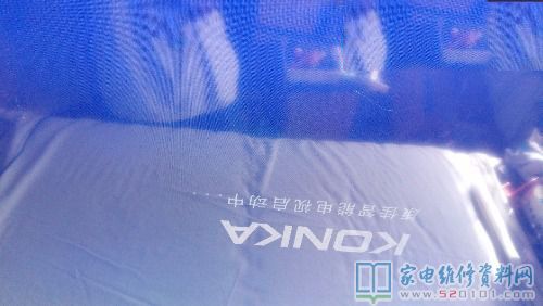

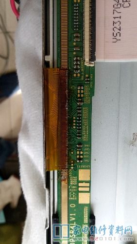

最近接修的一台液晶电视里面有一寸黑竖线,拆开后注备处理起来,只需要一把剪刀,一个烙铁搞定,焊接的过程中一定要胆大心细(玻璃那面是焊接不了的),具体细节如下图所示。
